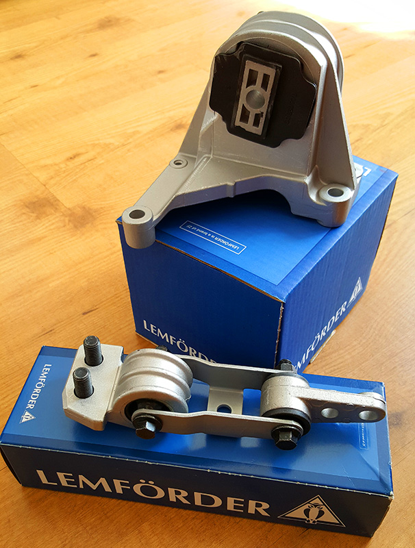

Verder kwam ook vrijdag de bestelling uit Duitsland binnen:
En mezelf kennende kon ik natuurlijk wel wachten, maar dat doen we niet

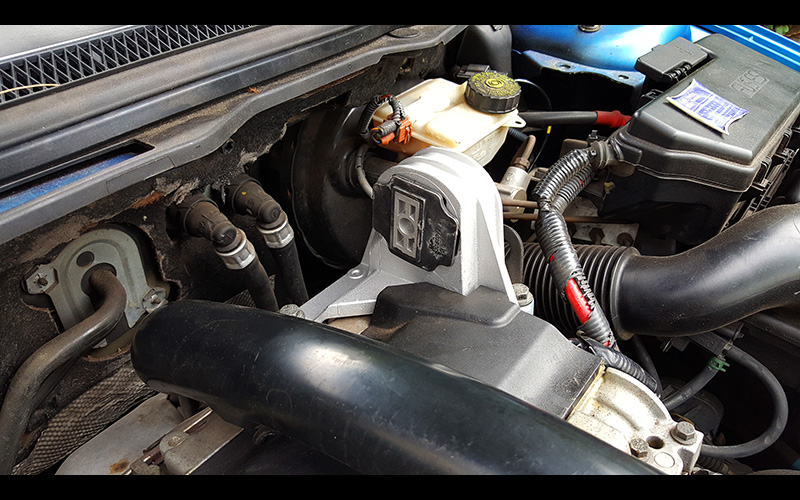

Dus meteen de bovenste steun maar vervangen, en uurtje later zat alles weer in elkaar en een testritje bevestigde in ieder geval dat de schokken bij het loslaten van het gas en terug op het gas gaan weg zijn.
De onderste steun bewaren we voor als we een brug hebben.

Zet hem links op een stoeprand en je kunt er vanaf de voorkant zo bij, Arnoud! Ik heb hem ook thuis vervangen, appeltje-eitje!
- hvt
- Berichten: 1372
Ik zou er ook niet te lang mee wachten. De bovenste krijgt meer te verwerken als de onderste versleten is.

Klopt, maar deze kun je pas controleren als hij eraf is.
Schrok wel hoever die van mij doorgezakt was.
Als je afhankelijk bent van een brug, is het misschien verstandiger om dan wel één bij je te hebben.
Anders moet je weer wachten.

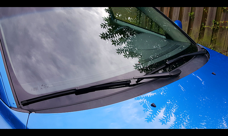

Oh ja, en ik had afgelopen vrijdag ook meteen maar op de sloop twee wisserarmen gehaald, aangezien ik laatst in een hoosbui een kapje van de andere kwijt was geraakt (ja, ik had een ander kapje kunnen scoren, maar was meteen een goeie smoes om deze upgrade te doen
Er zaten nog wissers aan de armen toen ik ze kocht, maar die waren toch te twijfelachtig dat ik die niet op mijn nieuwe voorruit wilde zetten en de boel te laten bekrassen, dus mocht ik ook nog even twee nieuwe flatblades scoren...
