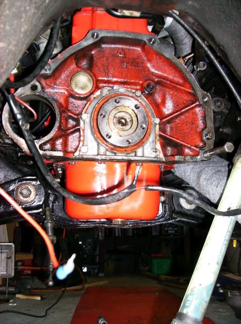

Opnieuw weer een tegenvaller!
Na het goed aansluiten van de injectieboom, de motor 10minuten laten draaien. Bleek er een grote plas olie onder te liggen!
Blijkt dat de achterste krukaskeerring er (weer) uit ligt.
Misschien komt het doordat ik de slangen van de olievuldop en de carterontluchting met een T stuk op het inlaatspruitstuk heb gezet waardoor hij te veel druk op bouwde??

Dat is hoogst ws de oorzaak. Waarom heb je het zo gemonteerd? Er zit toch een aansluiting voor de carterbeluchting voor de gasklep en na het luchtfilter? De olievuldop moet op het inlaatspruitstuk aangesloten om de oliedampen mee te verbranden, die worden zo afgezogen. Sluit je de carterbeluchting ook aan op het inlaatspruitstuk (daar zit een restrictie in)dan kan de motor geen lucht aanzuigen door de (stationair!) onderdruk in het inlaatspruitstuk en krijg je veel te veel onderdruk in de motor. Er kan op deze manier aangesloten alleen lucht/gassen uit en geen verse lucht in. Balen dat juist deze keerring het begeeft!Misschien komt het doordat ik de slangen van de olievuldop en de carterontluchting met een T stuk op het inlaatspruitstuk heb gezet waardoor hij te veel druk op bouwde??
Het kan ook zijn dat de oliekeerring niet goed gecentreerd is gemonteerd waardoor hij lekt.

Klopt, maar ik vond dat er veel vettigheid op mijn gasklep zat en dacht dat het zo ook aangesloten kon worden.
Toch maar weer veranderen naar de oude situatie dan.

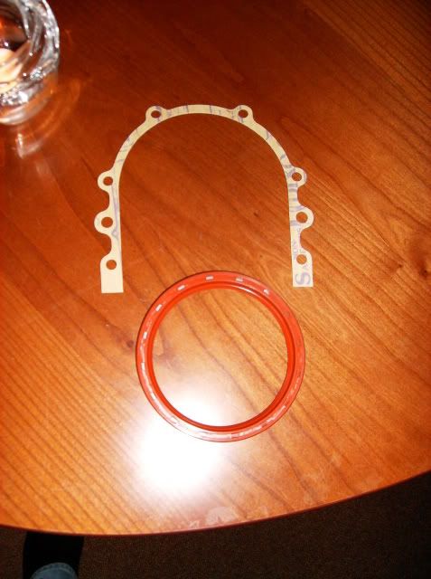

Probeerde overigens voor de 'grap' even op de slang naar de vlammendover te blazen. Had ik 0,0 weerstand. Hoorde wel iets sissen. Blijkt nu dat als je op de slang blaast, de olie letterlijk langs de keerring eruit komt lopen. (Als je goed op de foto van mijn vorige antwoord kijkt zie je hem ook openstaan!)
Vanavond nieuwe keerring en pakking monteren. Dan maar duimen dat het voor lange tijd over is met de olie lekkage!

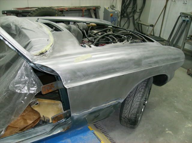

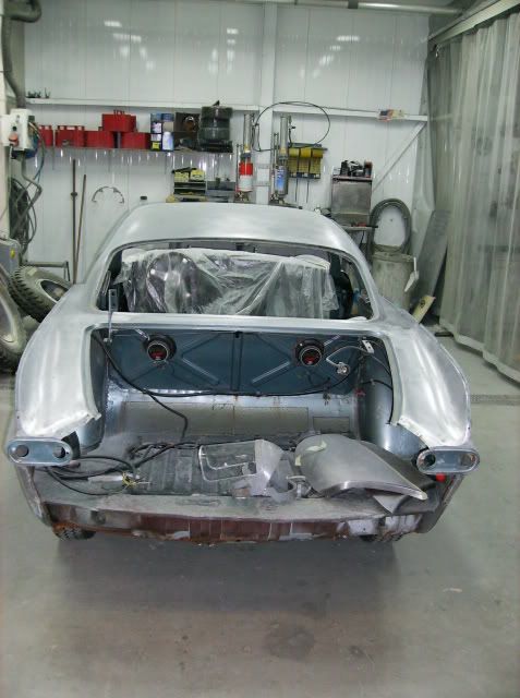

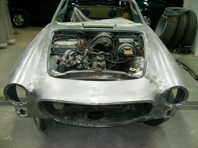

Al weer een paar weken verstreken..
De 1800 staat inmiddels bij het schadeherstelbedrijf. Ze zijn begonnen met het achterpaneel eruit slijpen om de bodem van de bagageruimte weer recht te maken zodat het nieuwe paneel erin gelast kan worden.
Omdat ik het spuitwerk echt goed wil hebben, moet de 1800 geheel kaalgeschuurd worden tot op het blanke metaal. Het rechttrekken, nieuwe delen rondom inlassen, strakmaken & spuiten zou natuurlijk dik in de papieren gaan lopen. Gelukkig is het bedrijf zo vriendelijk om mij het schuurwerk te laten doen. Zo bespaar ik een hoop uren (euro's)
De afgelopen 3 dagen heb ik bij het bedrijf het grootste gedeelte kaalgeschuurd. Dit is echt een klus die ik maar een keer in mn leven wil doen!
