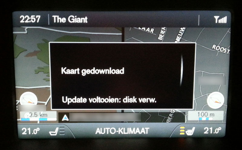

Hier verloopt de update soepel. Veel soepeler dan de vorige keer. Heb de motor nog niet hoeven uit te zetten.
Hij is bijna klaar. (laatste DVD) Ben maar gestopt met rijden/stil staan. Vader mag het morgen afmaken.

Kaartupdate uitgevoerd, zonder een meter te rijden. Ging niet geheel vlekkeloos, maar gemakkelijker dan de vorige keer.
De truc van auto starten, uitzetten en meteen het Sensus systeem weer aanzetten met de draaiknop linksboven, werkte heel goed. Als het systeem na 1/2 uur of langer uitvalt, even starten, een paar minuten laten lopen, uitzetten enz. Hup, met de 'nieuwste' kaarten op vakantie.

De update is klaar.

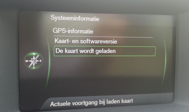

Staat bij jullie de optie "de kaart wordt geladen" ook onder systeeminformatie?

@rsnhakan. Bij mij staat dat er ook sinds sensus 3.j0. Heb nog niks geladen.

Ja:rsnhakan schreef: Staat bij jullie de optie "de kaart wordt geladen" ook onder systeeminformatie?
Als je disk 3 erin steekt is dit de enige plek waar je kunt zien dat hij iets aan het doen is. Pas na 5-10 minuten krijg je de melding weer in beeld dat hij ergens mee bezig is.

Maar het "rare" is dat bij ons de update al voltooid is zeg maar. Dat we deze optie dan nog blijven zien, maakt niet uit denk ik?
- Berichten: 11761
Nee hoor, dat was al zo. Deze optie werkt alleen tijdens een update.
- Berichten: 15306
Oke, bedankt!
