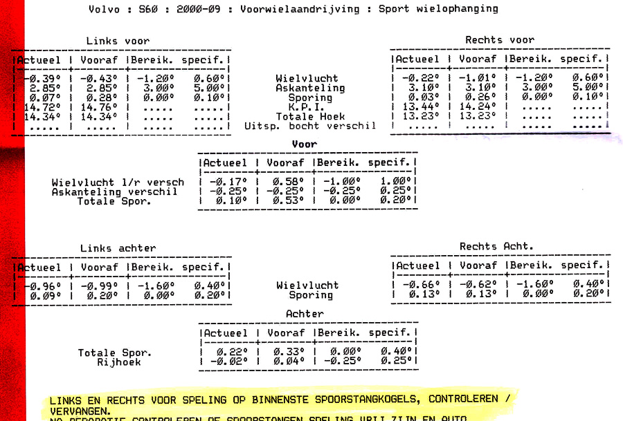

Vandaag gezellig wezen buurten bij Dassen in Eindhoven. Goed ook om te zien dat de foto die een dik half jaar eerder van mijn auto gemaakt is netjes op de slideshow in de werkruimte voorbij komt
Ik was er omdat ik een tijdje geleden vrij hardhandig door een gat aan de kant van de weg gegaan ben, en daarna het stuur een stukje scheef stond en de auto meer dan een beetje naar links wilde van zichzelf op de snelweg. Hoogste tijd dus voor een expert-uitlijning...
En ik moet zeggen, dat is zeer goed gelukt. Keihard rechtdoor gaat ie weer!
Ik heb er helaas wel een andere opdracht bij gekregen: de binnenste spoorstangkogels mogen binnenkort onder handen worden genomen... Of zal ik dat maar uitbesteden?...

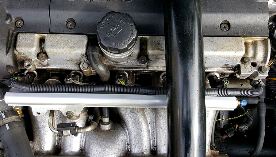

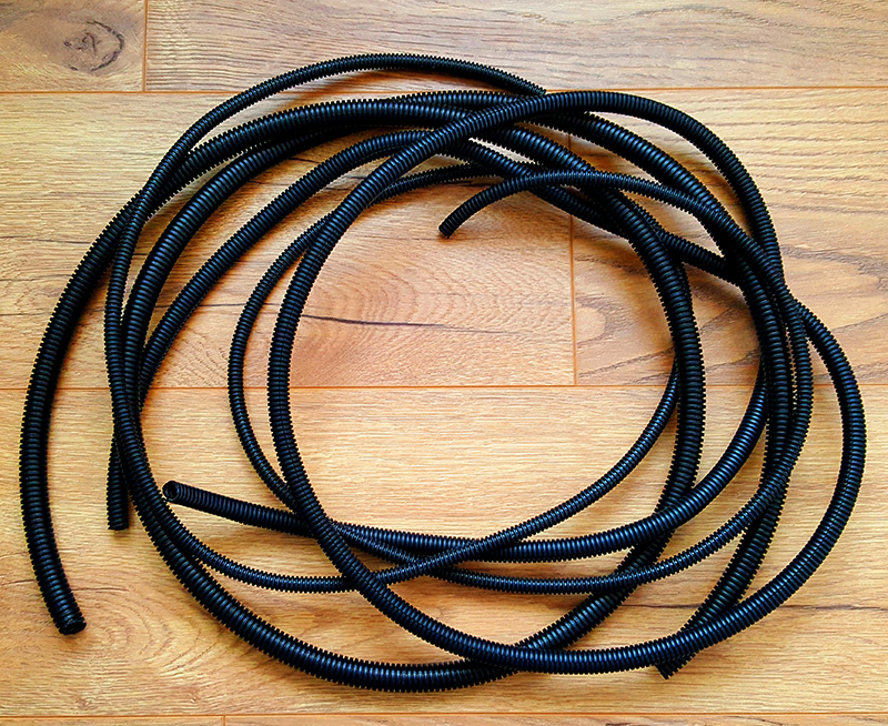

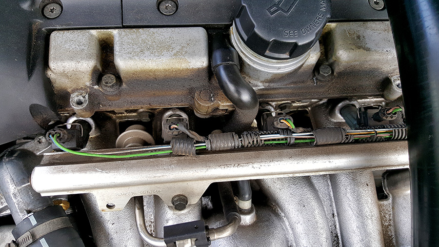

Vandaag begonnen met het eerste gedeelte van het vervangen van de bescherming om de kabelbomen in de motorruimte. Eigenlijk alle stukken die warm worden (en waar geen plakband omheen zit) zijn of komen op een punt dat je er maar naar hoeft te kijken en dat ze uit elkaar vallen...
Het eerste stuk wat we vervangen hebben is de kabelboom richting de injectoren. Zoals je kunt zien was daar niet heel veel van over:
En na wat knutselwerk (en poetswerk meteen ook maar) ziet het er nu weer een stuk beter uit:

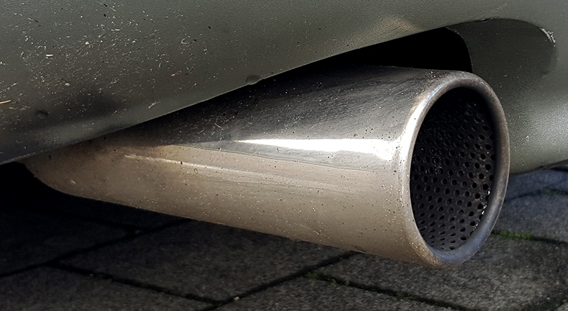

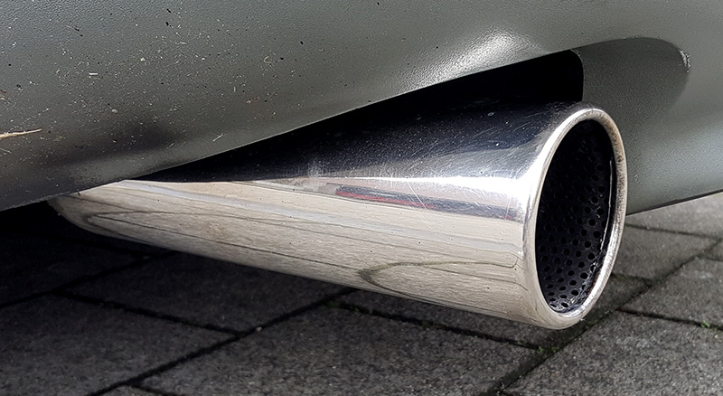

Daarna ook snel nog even aan de gang geweest met chrome poetsmiddel, de uitlaat glimt ook weer:
