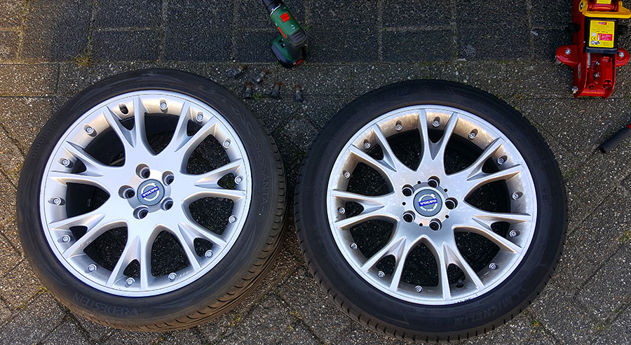

Het was droog toen ik thuis kwam, dus meteen de gereedschappen er maar bij getrokken:
En een half uurtje later zaten ze er alle vier netjes onder. Na het eten meteen maar even een test ritje gemaakt, en ze doen het

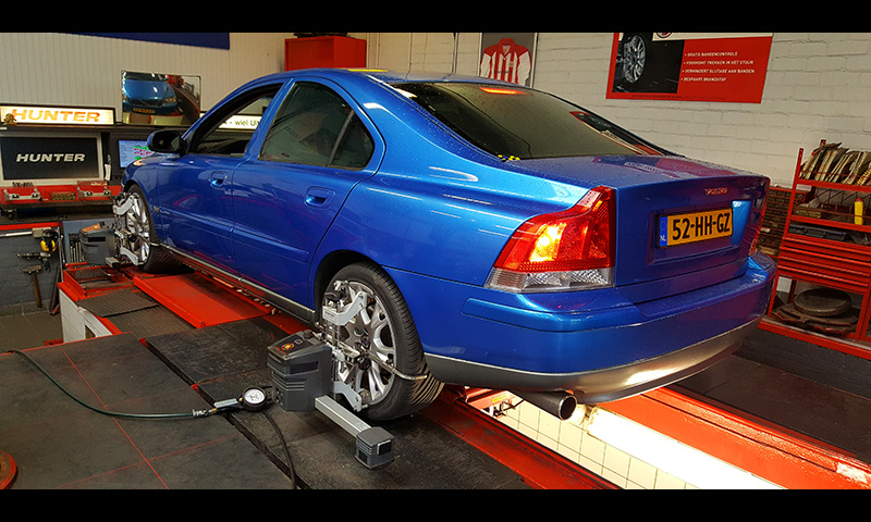

Afgelopen weekend de auto nog wat bij gewerkt om 'm klaar te maken voor de APK:
Omdat de nieuwe velgen bij maximale stuuruitslag aanliepen aan de binnenkant van de wielkast de uitslagbegrenzers die ik vorig jaar geplaatst heb omgedraaid (waren al aardig aan het slijten) en een extra ringetje er achter geplaatst. In totaal zitten er nu al drie ringetjes achter. Hij liep hierna nog steeds heel licht aan, maar aangezien het stuur nog scheef stond nadat laatst de binnenste stuurkogels vervangen waren meteen ook maar de auto daarna netjes laten uitlijnen:
Kunnen we ook gewoon weer rechtdoor rijden zonder het stuur continu in een hoek van 20 graden te hebben staan

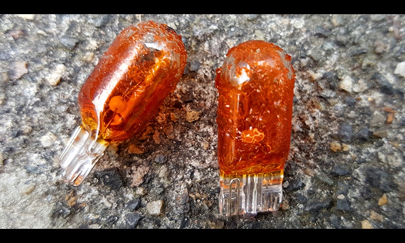

Maar we waren er nog niet, verder waren ook de knipperlichten in de zijschermen niet oranje genoeg meer:
Ja inderdaad, nu je het zegt, deze beginnen een beetje te bladderen, dus daar ook maar twee nieuwe in gedraaid. En ja, het oranje licht is inderdaad iets minder wit en iets donkerder geworden.

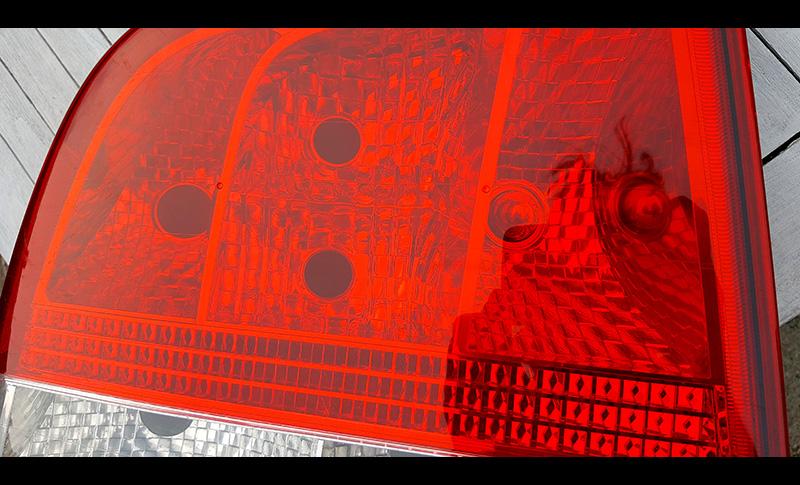

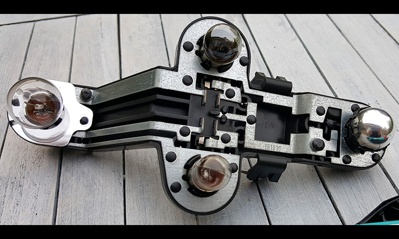

Het volgende punt: de mistlamp zat aan de verkeerde kant aan de achterkant. Oh ja, shoot, vorig jaar bij Rima een setje achterlichten gekocht, bleken dat bij thuiskomst UK modellen te zijn, en inderdaad, het mistlicht zat rechts. Toen even snel online gekeken en niet direct iets kunnen vinden dat dat een probleem zou zijn, maar blijkbaar is het toch verplicht om bij één mistachterlicht het licht links van het midden van de auto te hebben zitten.
Nu zit er op de plek waar het mistlicht zou horen te zitten een mooi glimmend bolletje in de behuizing, die moest er dus uit om plaats te maken voor een lampje. Toch nog een keer gebruik kunnen maken van de plasticsnijder die ik een tijdje terug gekocht had, en binnen no-time was die verwijderd, het gat een beetje bijgeschaafd en klaar voor verlichting. Gelukkig zijn de armaturen die in de lampen zitten gewoon het spiegelbeeld van elkaar, dus links en rechts verwisseld en alles deed het weer zoals verwacht.
Daarna ook het uitgesneden bolletje op de armatuur van de andere kant geplaatst om dat gat weer netjes af te dichten. Eerst met superlijm geprobeerd, maar uiteindelijk ook met de plasticsnijder met elkaar versmolten.

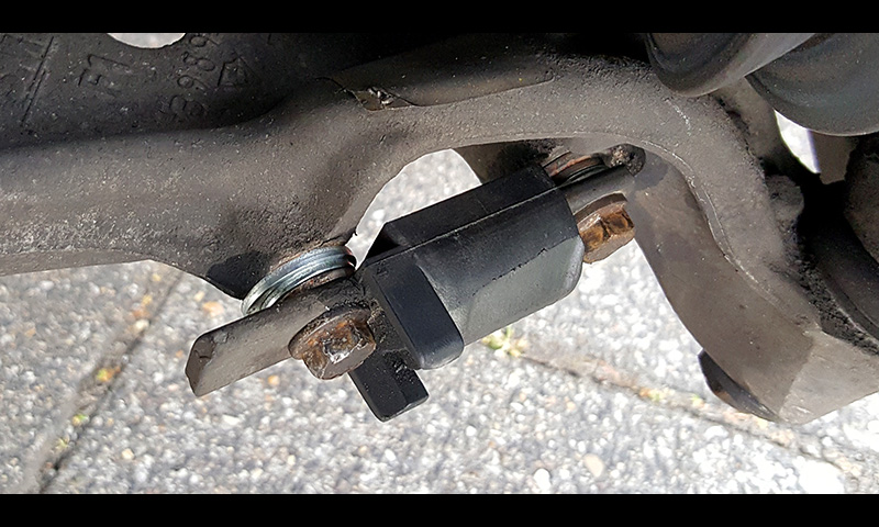

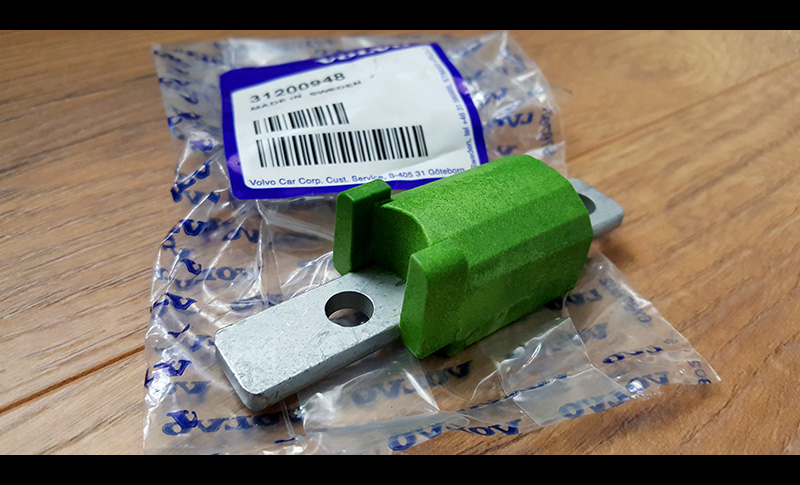

En als laatste klap op de vuurpijl: de banden liepen dus nog steeds (heel licht) aan bij het insturen. Oeps. Nog meer ringetjes er achter zetten wordt ook een beetje onnozel en komt de stevigheid vast ook niet ten goede. En ik heb al de dikste begrenzers er op zitten volgens VIDA.
Blijkt dus dat er NOG dikkere varianten zijn:
Artikelnummer 31200948, deflection limiters. Als je op het Internet gaat zoeken vind bijna niks over dit model. Maar ze zijn in ieder geval een stuk dikker dan de zwarte. Dus die gaan we er morgen als het weer mee werkt maar onder zetten. Eens kijken of daar ook nog ringetjes bij nodig zullen zijn...

Allemaal kleine dingetjes die zo opgelost zijn gelukkig
Beste jongens trouwens die laatste uitslagbegrenzers!
- Berichten: 9952
Ja klopt. Gaat van een slagschip vast een oceaan tanker maken qua draaicirkel
