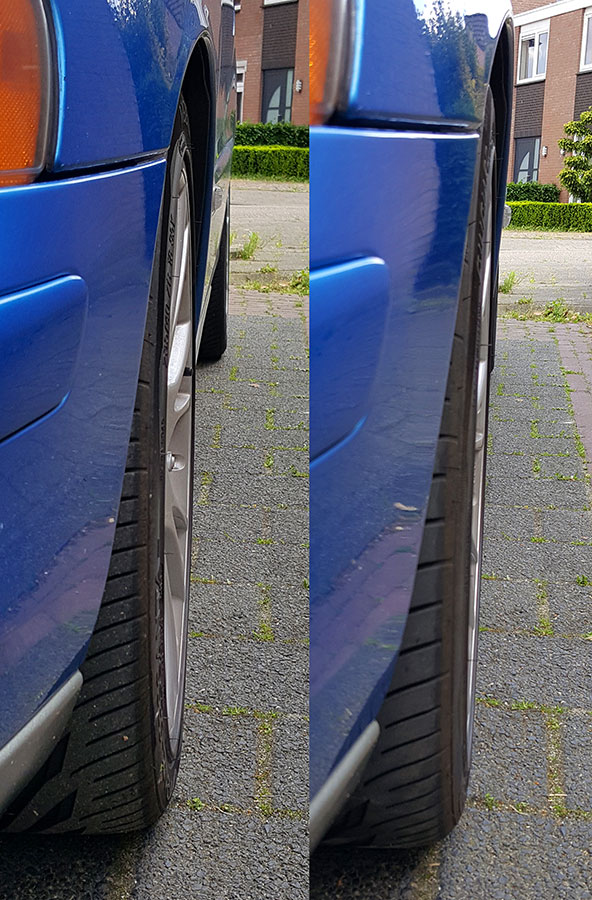

Ik ga 'm zo omhoog krikken, dan zullen we wel even zien hoe het met de groene blokken gaat.

Links af bij het stoplicht gaat nog net, maar een U-turn maken bij een stoplicht zit er niet meer in

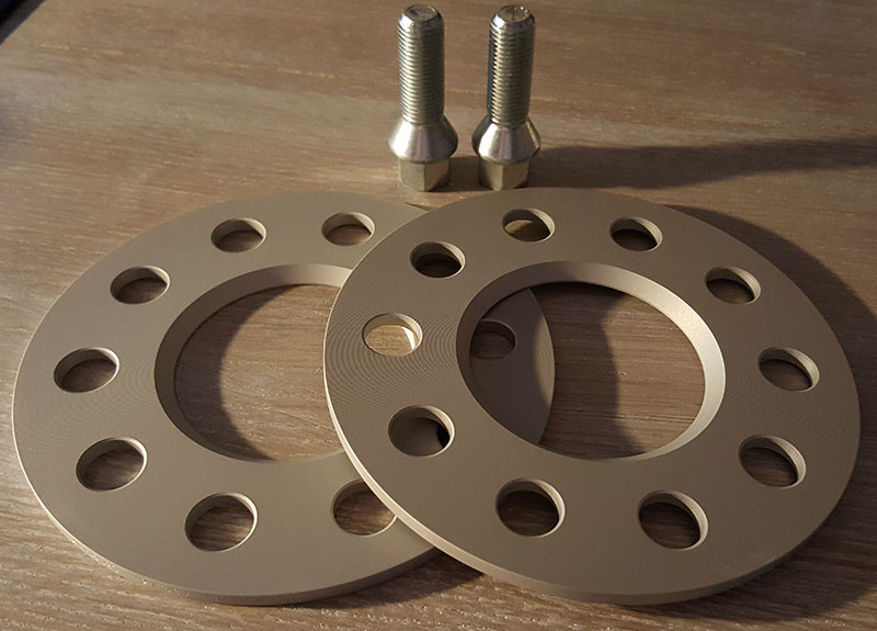

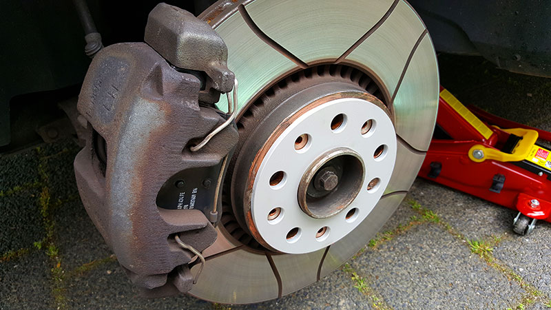

Afgelopen week de 5mm Eibach spacers met een setje nieuwe, langere, wielbouten binnen gekregen, dus die vanmiddag maar eens er tussen gezet.
Het er tussen zetten was zo gepiept, beetje kopervet er tussen zodat ze volgend jaar nog weer los willen, en de banden er weer op:

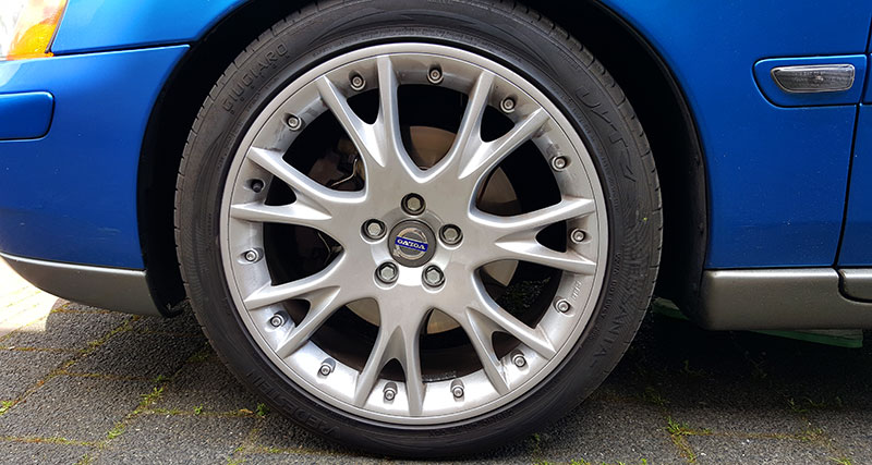

Het verschil is niet zo heel groot, maar de wielen staan optisch net een klein stukje verder naar buiten. Op deze foto niet zo goed te zien, maar toch wel net iets mooier.
En het voordeel dat we weer een nieuw setje nette bouten hebben, en niet die oude verweerde. Zal me benieuwen hoe lang ze zo blijven.
Aan het rijgedrag geen verschil gemerkt, dat gaan we de komende weken eens bekijken. Maar het grootste gewin: de banden lopen ondertussen echt niet meer aan, en de draaicirkel is weer een klein beetje kleiner geworden.

Mooi Arnoud, let wel op aan de achterzijde dat de banden niet gaan aanlopen in de wielkasten. Dan slijten de banden op wang dus de buitenzijde. Wellicht heb je daar ruimte genoeg.... Die 5mm geven optisch echt wel een ander beeld hoor. Maakt hem wel iets 'dikker'. Leuk bezig hoor.

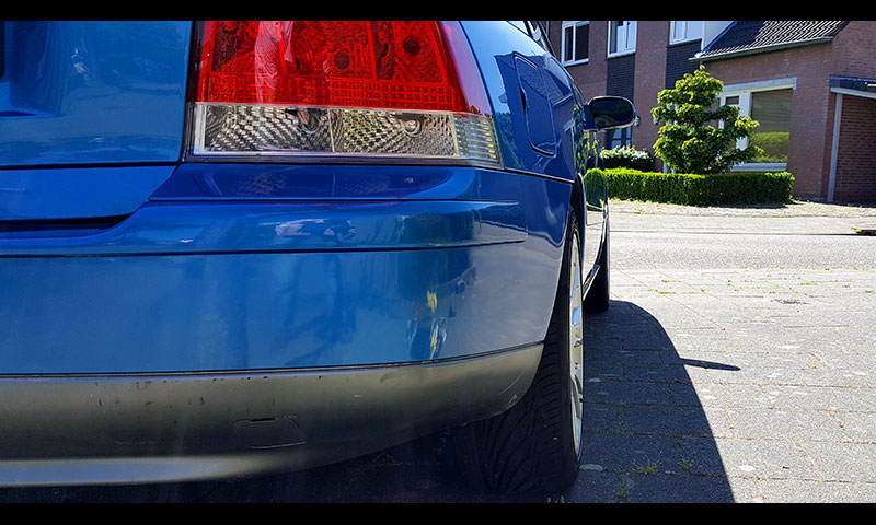

Aan de voorkant geen aanlopen meer door 5mm naar buiten te zetten, en aan de achterkant heb ik nog redelijk wat marge. Als ik het volk op Swedespeed mag geloven gaat achter pas richting de 15-20mm problemen geven. Verder dan 5mm achter gaan we ook niet doen.

Voordat het te heet werd de auto uitgebreid gewassen en meteen ook achter de 5mm spacers geinstalleerd zodat alles weer mooi in balans is.
