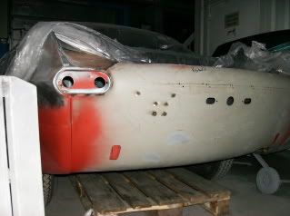

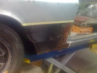

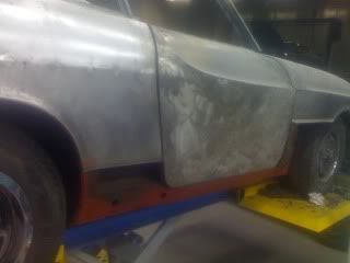

De achterkant + een reparatiedeel links achter zitten er in. Nu de rest nog...
Groeten, Boele

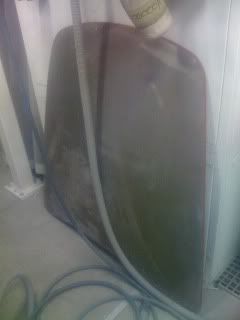

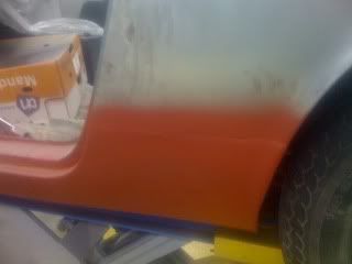

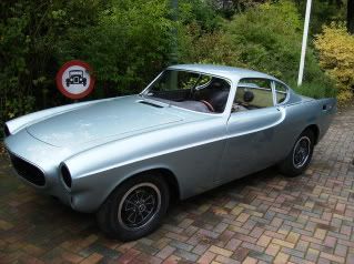

Een drietal maanden verder:
Het begint nu eindelijk een beetje te vorderen!

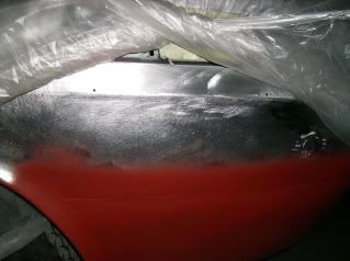

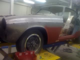

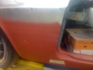

In de spuitplamuur:
Groeten, Boele

Wow! De volgende keer dat we hem weer zien, glimt ie er waarschijnlijk over.
En dan supervoorzichtig opbouwen.
Mooi gezicht zo strak in de spuitplamuur.

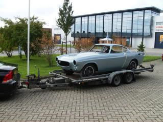

Gisteren de 1800 opgehaald bij de spuiter!
Hij is ontzettend strak geworden! Daarnaast hebben ze alle balken etc getectyleerd (wat een plakzooi!!) Vervolgens is ie van onderen opnieuw zwart gespoten. Is een vrij grove lak met een soort zand? erdoor.
Gisteravond natuurlijk gelijk begonnen met opbouwen. De gas installatie ligt er al weer in. Direct al het metrische met rvs afmonteren! + héél veel blanke tectyl.
Tijdens de VKB maar een nieuw dashboard kopen. Dan zijn er vast wel wat stands met fikse kortingen!

Wow, supermooi!
Die velgen staan hem ook erg goed, laat je die eronder?
Nu heeeeel voorzichtig opbouwen.
