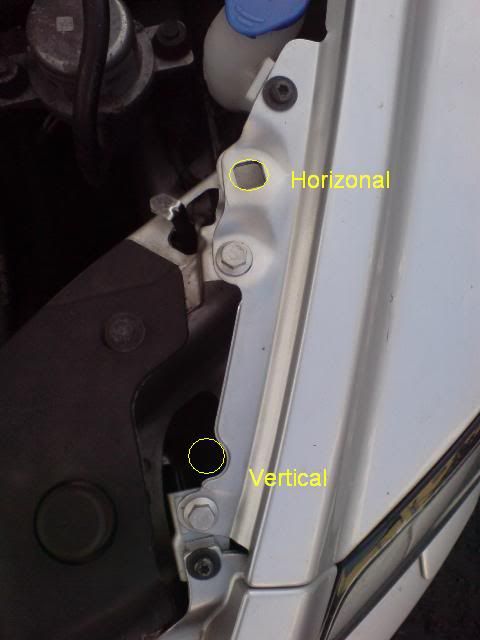

In dit topic wordt ook besproken hoe je de de verlichting beter/verder kan laten schijnen.
http://www.volvoforums.org.uk/showthrea ... 478&page=2
- Berichten: 28561
Even aanmelden op het forum daar en je kan de afbeeldingen die bij de uitleg horen ook zien.gray schreef:In dit topic wordt ook besproken hoe je de de verlichting beter/verder kan laten schijnen.
Ga het zelf op mijn eigen auto uit proberen, mijn lampen staan ook erg laag.
Moet zowieso nog langs een maatje die zo'n apparaat heeft om de afstelling van de lampen mee te controleren, dus dan weet ik gelijk of ze goed staan of niet.
Hoop ze eigenlijk vanmiddag nog even bij te kunnen stellen Als het tenminste even droog is
- Berichten: 28561

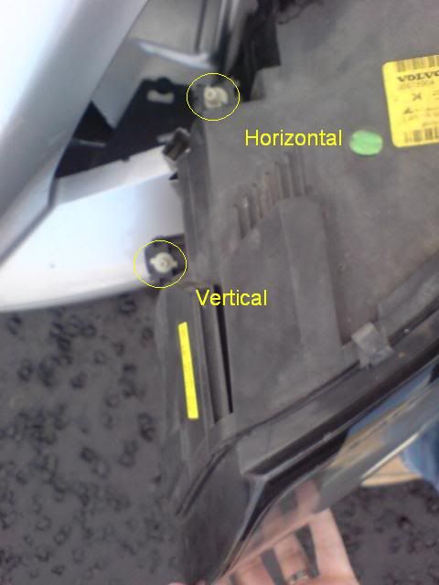

Uiteindelijk is het vanmorgen geworden dat ik bovenstaande uit heb geprobeerd.
Het is letterlijk 5 minuten werk, even de koplampen loshalen via de pen, iets naar voren trekken en je kan zo bij het bewuste schroefje.
Ik heb deze bij mijn auto 720 graden naar rechts gedraaid aan beide kanten en het licht staat nu volgens de apparatuur perfect.
Morgenavond vanuit het werk naar huis toe zal ik goed kunnen merken of het veel verschil maakt of niet

Heb nog even 2 foto's van het Engelse Volvo forum gevist ter illustratie.
Met de lamp op zijn plaats:
Met de lamp naar voren toe:
Bijna overbodig om te zeggen, maar je moet dus de voorste hebben die voor de verticale verstelling is

Het is beter dan het was, kan wel duidelijk verschil merken met hiervoor.
Twijfel zelf nog om de lampen nog iets hoger te stellen en te kijken hoe het dan is.
Maar voor de ''hoeveelheid'' moeite die je ervoor moet is het zeker een aanrader
