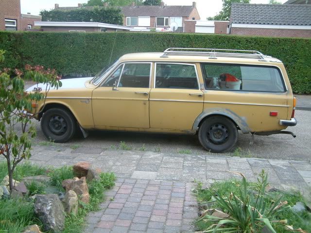

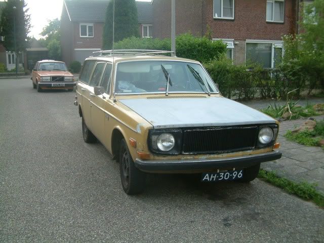

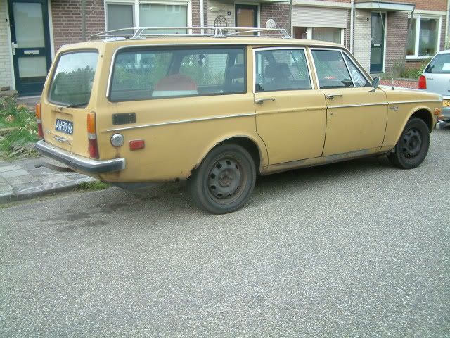

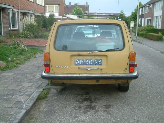

De foto's van mijn "beest"de 145
Heb vandaag al meer ritten met hem gemaakt. Hij heeft ook braaf stationair zijn werk gedaan op de wei (water oppompen uit de beek) dus lijkt erop dat behalve het hoge toerental alles goed is tot nu toe......
