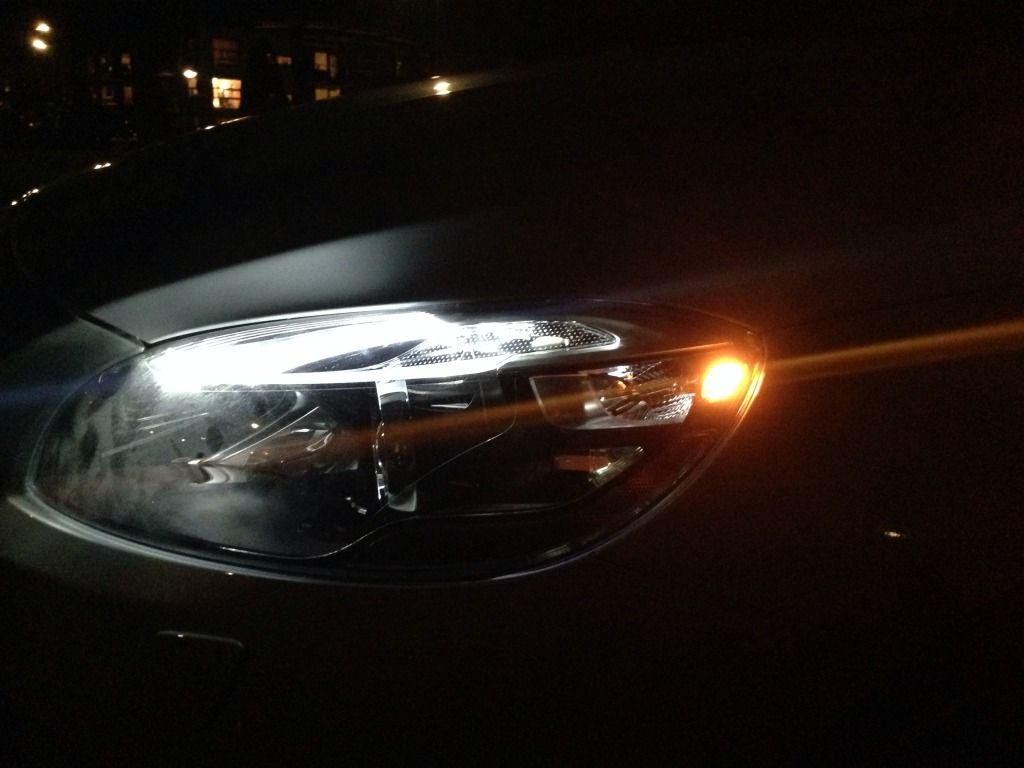

Wat mij betreft blijft de lichtsterkte gelijk. Stoor me alleen aan het gele licht, dat past niet bij de rest. Heb xenon en dus de witte stadsverlichting.eQuation schreef:Dat is persoonlijk. Er zullen mensen zijn die er schijnwerpers van willen maken en hele felle powerled's nemen en er zijn die er subtiele verlichting in zien.spacewagon schreef:Heb meerdere posts voorbij zien komen over de LED verlichting in de buitenspiegels (die op de grond schijnen).
Welke kan ik - op basis van jullie ervaringen - het beste kopen?
Die lampjes zijn prio 1 om te vervangen. De rest vind ik minder nodig.
Belangrijker is dat je niet te grote neemt. Ik denk dat de versies die LightStar gebruikt wel tot de grootst mogelijk behoort.
Verder gewoon lekker rommelen tot het je bevalt joh. Via DX of eBay kosten die lampjes niet al te veel!

Je zou de LED's die ik gebruikt heb voor de stadslichten, zie startpost, kunnen gebruiken. Deze vind ik goed in de buurt komen van de "tint" van de LED's in de Xenon uitvoeringen. Zo heb je een mooi gelijkmatig beeld met je spiegels!spacewagon schreef: Wat mij betreft blijft de lichtsterkte gelijk. Stoor me alleen aan het gele licht, dat past niet bij de rest. Heb xenon en dus de witte stadsverlichting.

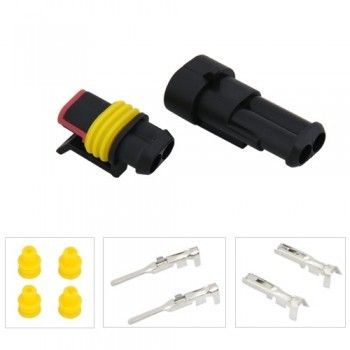

In mijn 2e poging om een nette oplossing te bedenken voor het ombouwen van de knipperlichten vóór ben ik tot een opmerkelijke ontdekking gekomen dat ook de contour verlichting in de koplampunit een gloeilampje is, dit is een oranje T10 steeklampje,
Deze ga ik ook vervangen voor LED, niet omdat het echt anders oogt maar het lampje brand altijd dus verbrand de oranje coating en word hij uiteindelijk wit,...
Ik heb overigens een nette oplossing gevonden ik ga een weerstand van 25W 10 Ohm ( €11,- per 2) met waterdichte kleine stekkertjes ( €2,-) tussen de draad zetten, hiermee kan ik de weerstand er zo weer tussenuit halen zonder "schade" achter te laten.

Die weerstanden, is dat voor achter of voor? Waar moffel je het weg dan?

De weerstanden zijn voor in de koplampunit, daar zit redelijk wat ruimte om de weerstanden weg te werken in een krimpkous, zijn ook niet zo groot,eQuation schreef:Klopt! Ik zag het ook laatst. Gelukkig zijn hiervoor mooie versies te vinden. Ik wil >>deze<< gaan bestellen.Cascam schreef:In mijn 2e poging om een nette oplossing te bedenken voor het ombouwen van de knipperlichten vóór ben ik tot een opmerkelijke ontdekking gekomen dat ook de contour verlichting in de koplamp unit een gloeilampje is, dit is een oranje T10 steeklampje,

Ben je niet bang dan die weerstanden te heet worden? Op zich is het alleen knipperen, maar op een lange rit doe je dat vrij frequent en die weerstanden worden bloedheet... Dat met al dat plastic er omheen?!?Cascam schreef:De weerstanden zijn voor in de koplampunit, daar zit redelijk wat ruimte om de weerstanden weg te werken in een krimpkous, zijn ook niet zo groot,

Anders een langer draadje eraan en dan de weerstand op het plaatwerk in de motorruimte monteren, aan een origineel boutje natuurlijk.eQuation schreef:Ben je niet bang dan die weerstanden te heet worden? Op zich is het alleen knipperen, maar op een lange rit doe je dat vrij frequent en die weerstanden worden bloedheet... Dat met al dat plastic er omheen?!?Cascam schreef:De weerstanden zijn voor in de koplampunit, daar zit redelijk wat ruimte om de weerstanden weg te werken in een krimpkous, zijn ook niet zo groot,
Maar deze weerstanden gebruiken ze ook bij led knipperlichten bij motoren, in zo'n kuip is het ook niet zo ruim, en tapen ze de weerstanden gewoon aan de kabelboom.

-Weerstand voor knipperlichten kun je overal plaatsen, als je bijvoorbeeld de knipperlichten vóór voor LEDs vervang kun je de weerstanden hiervoor gewoon achter bij de knipperlichten plaatsen, zolang je de weerstand maar plaatst in het circuit van de linker of de rechter zijde, het snel knipperen wordt veroorzaakt door een te lage weerstand in alle lampen in het linker of rechter circuit.

Samen met Cascam vandaag het onderdeel "markeer lampen" voor toegevoegd aan het project.
Dit zijn standaard halogeen T10 lampen (WY5W) waarvan nu een LED versie vanuit China onderweg is...

Leuk projectje
Wat ik persoonlijk niet zo heel mooi vind is dat de stadslichtjes in een non-xenon koplampunit worden vervangen door led's.
Het is mooier om de kleurtemperatuur gelijk te houden met je dimlicht en stadslicht, maar das persoonlijk

Is die kentekenverlichting serieus nu standaard LED? Mijn hele V60 heeft LED, behalve die stomme lampjes. Zijn die uitwisselbaar uit een V40?
Over die koplampen dat je de sidemarks wilt voorzien van witte LED's volgens mij is dat APK afkeur, want moet dat juist oranje zijn...

Tsja, bij de niet-Xenon uitvoering wijken je halogeenlampjes sowieso af van de LED DRL, ook met alles stock. Persoonlijk vind ik het meer opvallen als stadsverlichting halogeen is bij LED DRL. Led Stadsverlichting valt redelijk weg in halogeen dimlicht als het 'savonds donker is.SaturN schreef:Leuk projectje
