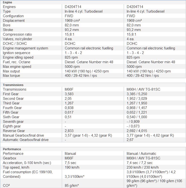

OGA244 schreef:
IkeV70 schreef: En zonder toerenbegrenzer zou hij ook harder moeten kunnen. Het is mij ook niet duidelijk waarom daar de overbrengingsverhouding zou moeten worden aangepast. De D4 14% heeft wel een kortere verhouding dan de gewone D4, maar hij zal toch gewoon een hogere topsnelheid hebben zonder begrenzer. Dus waarom men nou steeds op die overbrengingsverhouding wijst??
de D4 met 85gr CO2 uitstoot heeft een maximaal vermogen van 190pk bij 4250t/min en een koppel van 400Nm bij 1750t/min, de D4 met 99gr CO2 uitstoot heeft exact dezelfde waarden, het verschil zit steeds in de overbrengingsverhoudingen en is een mechanische beperking.
Volgens mij is hier sprake van een misverstand van jouw kant uit ^_^
De motoren van de 99gr en de 85gr versie zijn volgens de specificaties volledig identiek.
De versnellingsbakverhoudingen zijn anders ja.
Zie hieronder voor een vergelijking tussen de 99gr en de 85gr versie:
Bij de 85gr versie is het zo als je 2000rpm draait dat je aan de volgende snelheden zit:
Code: Selecteer alles
Tyre Diameter = 1999.55 mm
1st Gear = 18.76 km/h
2nd Gear = 32.79 km/h
3rd Gear = 53.05 km/h
4th Gear = 80.21 km/h
5th Gear = 108.93 km/h
6th Gear = 131.79 km/h
Bij de 99gr versie is dit:
1st Gear = 18.8 km/h
2nd Gear = 32.61 km/h
3rd Gear = 50.23 km/h
4th Gear = 73.33 km/h
5th Gear = 97.62 km/h
6th Gear = 117.86 km/h
Wat houd dit in? Nou het houd vooral in dat de 99gr versie kortere versnellingen heeft, en dus altijd hoger in de toeren zit in vergelijking met de 85gr versie.
Hierdoor is het zo dat je sneller in het 'ideale' toerengebied komt van de motor.
Om een mooi voorbeeld te geven :) Bij de 85gr versie is het zo dat je bij 2000rpm exact 131,79 km/h rijdt in de zesde versnelling, om exáct diezelfde snelheid te rijden met de 99gr versie moet naar exact 2236.3 rpm, dat is 236,3 rpm méér, dat betekend dat je dan net weer wat meer power tot je beschikking hebt op dat moment.
Máár dit betekend niet dat dít nou dé beperking is in topsnelheid of iets dergelijks in vergelijking met elkaar perse.
Ja de 99gr versie van de D4 zal ten allen tijde hoger in de toeren zitten en dus potentieel makkelijker gebruik kunnen maken van eventueel nóg meer vermogen maar dat betekend niet dat de 85gr versie daar niet ook van kan profiteren :)
Zie ook hieronder voor de vermogen/koppel curve:
In theorie zou de 85gr versie bij 3500 rpm op 230.63 km/h uitkomen om exact diezelfde snelheid te halen bij de 99gr versie moet die 3913.5 rpm draaien.
Nou mocht je nou de 85gr versie gaan tunen, meer vermogen en koppel dus, dan zou het zomaar goed mogelijk zijn dat je doordat je dat doet méér power hebt in dat gebied en dus gewoon die snelheid kan halen :)
