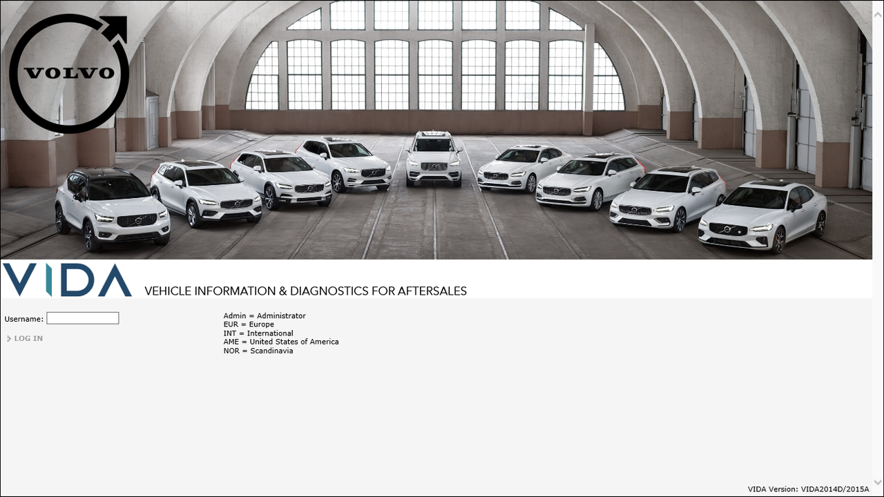

Beste allemaal,
Ik heb een installer gemaakt om VIDA gemakkelijk te installeren op Windows 11.
Heb VIDA zelf ook geupdate naar Java 11, JBoss EAP 8.0 en SQL Server 2022.
Gebruik is op eigen risico!
Stuur mij even een berichtje voor de downloadlink.
Ook hier te vinden:
https://garageforum.org/Thread-Soft-TES ... -installer

JeroenSpock schreef: 21.12.2025 - 00:33 Die hebben we al, een kant en klare VM ware inc Vida :)
Een VM waarschijnlijk op Windows 7?
Die draait op JBoss AS7, Java 1.8 en SQL Server 2009. (Verouderde software met beveilingsproblemen)
Mijn versie is geupdate en is makkelijk te installeren en rechtstreeks te gebruiken op Windows 11. (En in het Nederlands of andere taal naar keuze)

Ik hem de vida van de Topicstarter (ZaanTerror) geinstalleerd.
En ik moet zeggen het werkt super op W11.
Ik had ook vida via een vm ware op w7 draaien, maar deze is sneller, waar ik met vida op de vm ware nog wel eens problemen had met openen, heb ik dat met deze niet.
Ik zeg een dikke geslaagd voor deze.

Bedankt ZaanTerror. Het werkt super!
Makkelijke installatie op een windows 11 laptop. Werkt zoals normaal met een j2534. Aanrader!!

Na wat probleempjes met de installatie (eigen schuld) en fijne hulp van de TS een werkende VIDA op een Win11 Laptop.
TOP!
Dankjewel!

Hartelijk dank voor de link via PB. Installeren ging soepel. Even Windows beveiliging uitzetten om te installeren. Werkt top op Windows 11.
Tip voor de gebruikers: wil je de reparatievoorschriften zien dan kan het helpen om een ouder bouwjaar <2015 te kiezen ipv 2015/2016.
Ondanks oudere bouwjaren mooi hulpmiddel o.a. voor werkzaamheden aan de VEA motor die ook in de latere bouwjaren gebruikt wordt.
