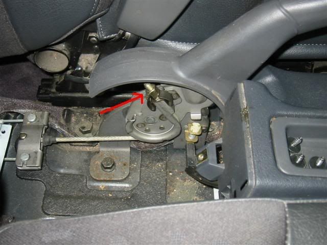

Ramon,
Versta mij niet verkeerd. Ik wil zeker niet de wise-ass uithangen, maar het is maar wat ik lees in de vraagbaak.
Ik heb even een foto genomen van het moertje wat ik bedoel:
Maar eigenlijk maakt het allemaal niet uit, want de kabel staat mooi op spanning. Het heeft misschien wel niets met de handrem te maken...
Ramon&Ramon
Berichten: 9965
Locatie: Utrecht en Omstreken
Daar mag je niet aan draaien,dan gaat de boel echt stuk...
het is een zelfstellend systeem wat achter in de remzuigers geregeld wordt.
Als je de kabel te strak zet breekt de boel af..
