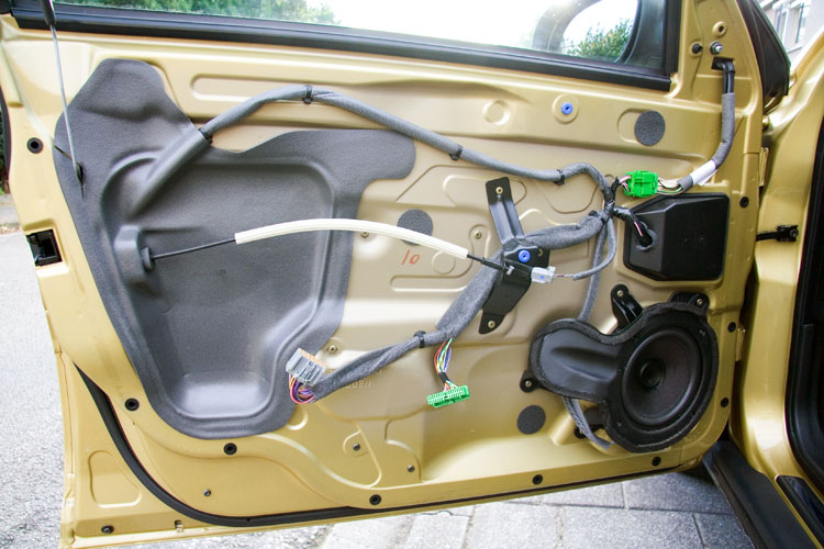

De speaker in de rechtervoordeur heeft het begeven, dus nu wilde ik een nieuwe inbouwen (ook een iets betere).
De beschrijving van Volvo is redelijk duidelijk, alleen na het losmaken van de schroeven van de speakers, kan ik de speaker zelf nog altijd niet uit de deur halen. Ik zie wel 3 clips zitten, waardoor ik vermoed dat je de speakers nog een stukje moet draaien om ze eruit te halen. Klopt dit? Heeft iemand dit eerder gedaan? Ik krijg er geen beweging in, en voordat ik iets afbreek....
Misschien wordt het allemaal wel duidelijk als ik de nieuwe speakers heb, maar ik had graag het onderdeelnummer willen bekijken, dat natuurlijk aan de achterkant van de speaker staat. Ik weet nl. ook niet zeker welk type speaker ik nu eigenlijk heb.
Alvast bedankt voor jullie hulp.
Pim

De speakers zitten in kunststof steunen, die inderdaad aan de deur gepopt zitten. Maar volgens mij moet ik die steun gewoon laten zitten en moet ik de speaker uit de steun kunnen halen.

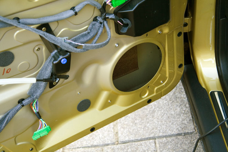

Nee, de speaker en de kunststof lijst is één stuk. Je moet de popnagels uitboren om de speaker er uit te halen.

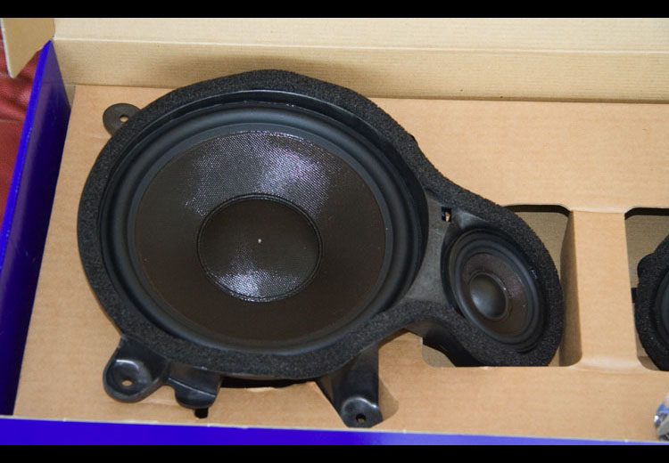

Oh btw, ik heb nog een setje High Performance speakers over voor weinig (die op de middelste foto), stuur maar een PM als je er belang bij hebt...
