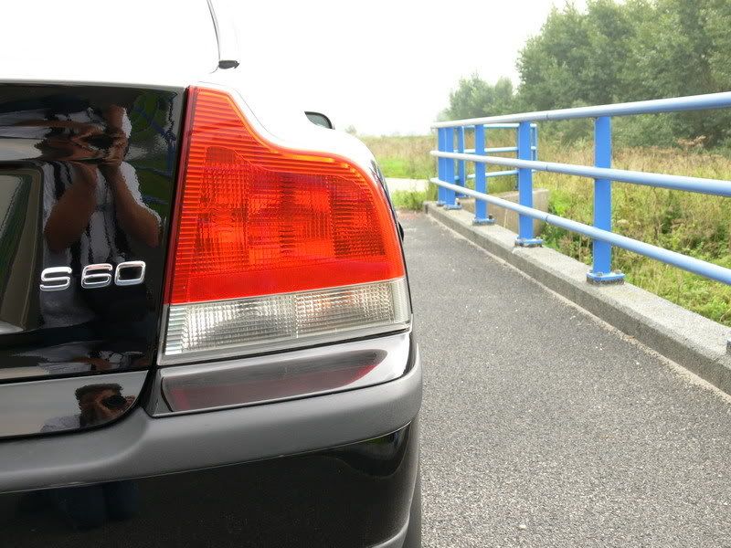

Poe Hee Tommy, ik weet het antwoord wel maar ik weet niet of dit hier mag vanwege reclame, ik zal er ff een foto bij doen van een reflectieshotje van mijn zwarte motorkap (ook s60) van 2002
En hier is nix aan gefotosjopt
Mail maar ff als je wilt weten wat ik gebruik :razz:

werkt als wax/polish, maar je hoeft niet te boenen bij deze.
nog nooit zo'n poets gehad die ZO makkelijk uitpoetst!
