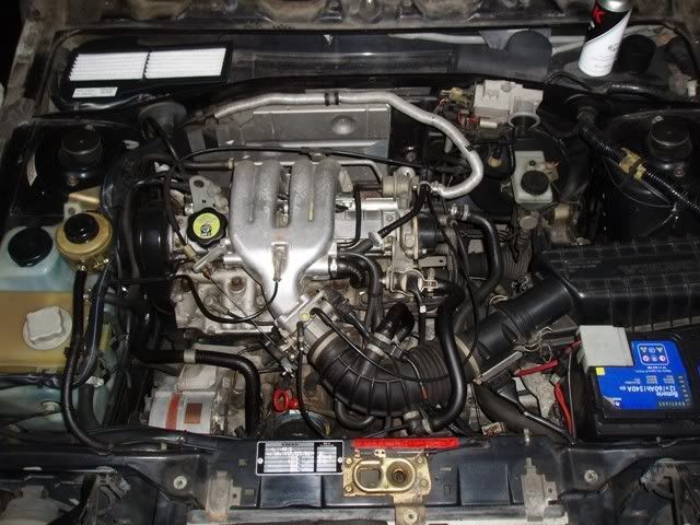

Hmm.. tja, mijn motor moet eruit... de 1.7i heeft het allemaal zo krap zitten.. lag gisteren onder de auto, even gekeken, en ik kreeg al een aantal "angst" zweetdruppeltjes op mijn voorhoofd:P
De Neerlandse Volvo's zijn niet helemaal "opknap"vriendelijk in elkaar gezet! hahah! Denk bijvoorbeeld aan de remkrachtverdeler.. zit vast met 4 bouten achter t dash.. kom je van geen meter bij.. zelfs niet als je t hele interieur er al uit gehaald hebt.......... maarja, misschien ligt het ook wel aan mijn lengte (2.03m)
Er staat mij dus ook nog wel wat te wachten..

hoe anders zit die 1.7i dan? mijn 1.7 carb zat excact hetzelfde als mn 1.8i, en al die blokken zijn identiek (tot de 2 liter aan toe) op boring en in- en uitlaat spruitstuk na.. toch? weinig ruimte.. dat klopt! misschien lit het aan het 480-zijn
1995 Volvo 440 Turbo RICA TROLVO 440_GL
- Auk
- Berichten: 3524
Dat is mijn blok.. Er is gewoon niet bij te komen.. dat koppelstuk van het spruitstuk naar de kat. zit gewoon op een vervelende plek..

blok ligt excact hetzelfde als in mijn auto, gewoon uitlaat er af koppelen en dan is het best aardig te doen hoor! (maar als je je blok er toch uit haalt om bv je koppeling te vervangen, waarom niet

Naja, het blok gaat eruit omdat ik mijn carrosserie opnieuw laat spuiten! Incl. de motorruimte.. Motor gaat eruit, die gaat ook meteen in een nieuwe lak.
Maar ik kom er anders niet goed bij, de flexibele koppeling tussen spruitstuk en kat. zit ook ram vast!
