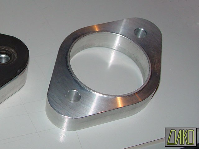

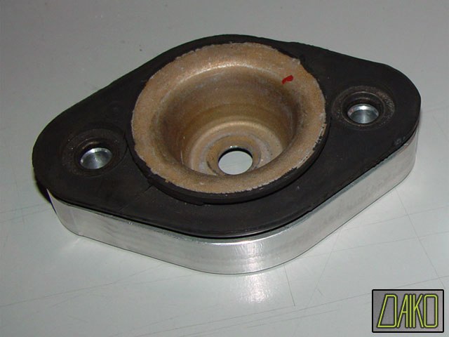

Ik las op het 850 Forum dat er mensen zijn die een soort schotel aan de binnenzijde hebben geplaatst waardoor de 850 2 cm lager staat met de nivomats eronder.
Schotel
Scotel2
Deze bus zet de schokbreker 19 mm hoger in 't chassis..
Wie weet of het mogenlijk is om deze optie te gebruiken voor de V70 MY 2001 ??
