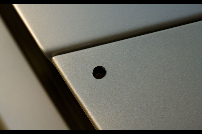

Als ik mij niet vergis is dit ook gewoon de manier waarop de dealer er een spoiler op zet (als je deze als optie besteld). Hoe zit het dan met roest?
De randjes rondom het gat zijn niet echt goed meer beschermd

Klopt helemaal. We hebben hem gemonteerd volgens het boekje. Randjes moeten natuurlijk afgewerkt worden met roestwerende lak.Fabian schreef:Als ik mij niet vergis is dit ook gewoon de manier waarop de dealer er een spoiler op zet (als je deze als optie besteld). Hoe zit het dan met roest?

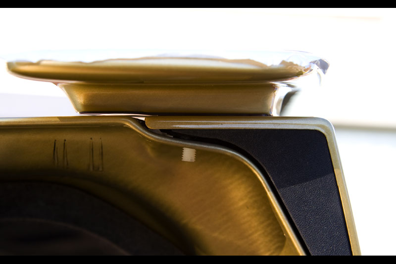

Als eerste heb ik een dag eerder alvast de tape op de spoiler bevestigd zodat dit alvast goed kon hechten.

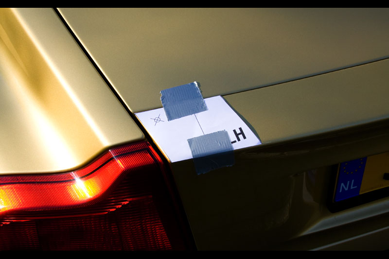

De tweede stap was de auto een grondige reiniging te geven (vanwege het weer is het toch maar een wasstraat geworden) en daarna de mallen op z'n plek geplakt zodat ik wist waar de gaatjes moesten komen zitten:

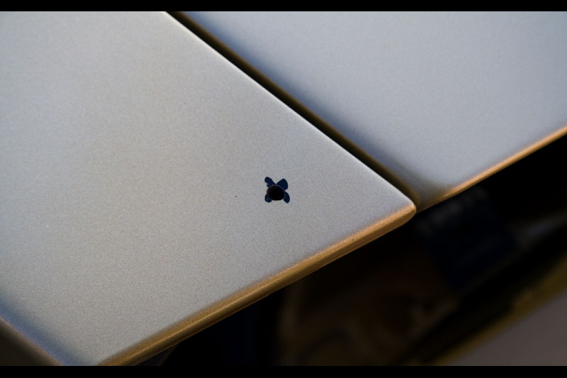

Daarna met een priem de gaatjes geprikt zodat we wisten waar ik moest gaan boren:
Voor de zekerheid een kruisje van gemaakt, en de klep open op de juiste stand (100mm vanaf de rand van de koffer) zodat ik daarna loodrecht naar beneden kon boren.
- Berichten: 11740

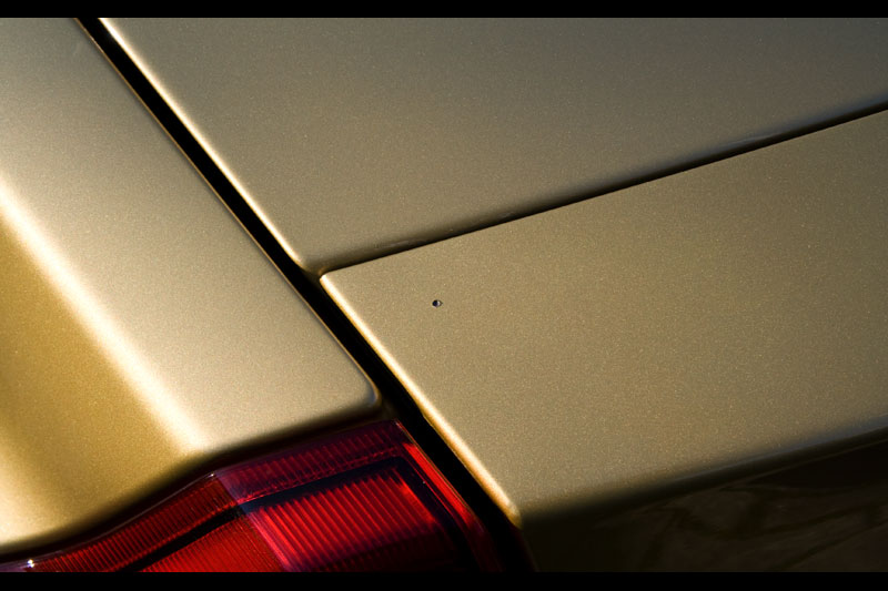

Begonnen met een 3mm boor door de klep heen te boren. Dit ging verbazingwekkend makkelijk. Het bovenste is kunststof, en het aluminium van de feitelijke klep was ook niet al te hard. (Het waren allemaal nieuwe boren, dus nog lekker scherp)...
Daarna met de 7mm boor er achter aan. Volgens de handleiding moest het eigenlijk een speicale gecombineerde 7,3mm/12,5mm boor gebruiken, maar met een beetje creativiteit lukt het zo ook prima. 7mm is precies genoeg om de schroef er door te krijgen, 7,5mm misschien net te ruim?

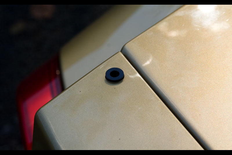

En daarna de eerste proef-plaatsing om te kijken of de gaten op de juiste plek zaten, voor ik verder ging:
Dit is met de kunststof positioneer pennen in de spoiler geschroefd. Ging prima, dus we konden verder gaan.
(Okee, ik had voor de zekerheid de positie al een beetje bekeken toen ik de mallen op de auto plakte, of die een beetje uit kwamen)..

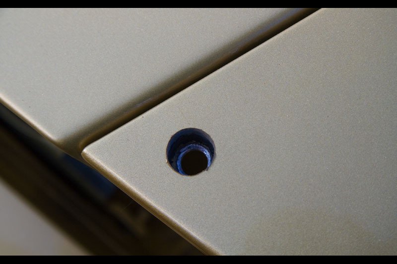

Nadat ik zeker wist dat de spoiler op de juiste plek zat en de pasvorm perfect was, was het tijd voor de 12mm boor om ruimte te maken voor de afstandshouder die in dit gat moest. Daarna met een half-ronde vijl het gat netjes afgewerkt zodat het busje erin paste:
Het busje valt niet helemaal in de klep weg, gedeeltelijk ligt hij verzonken in de spoiler.

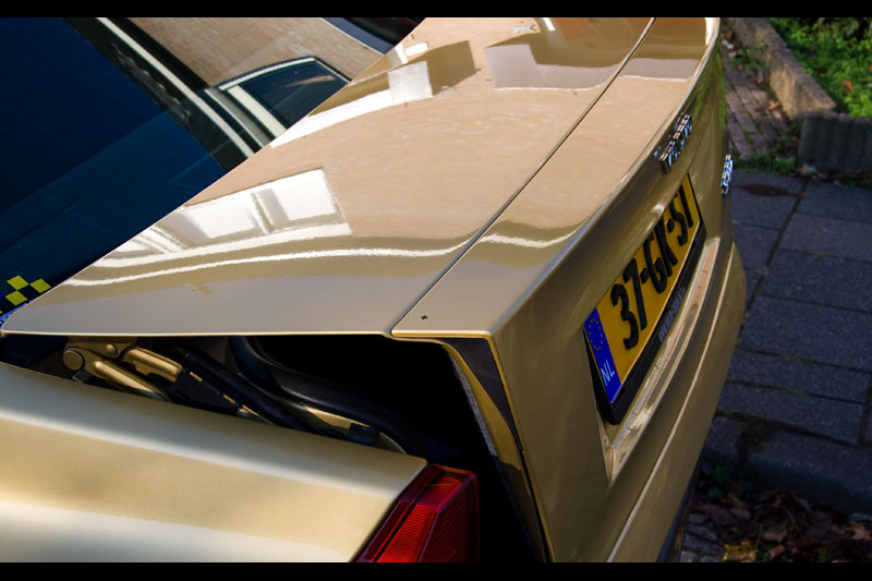

en dan daarna het eindresultaat:
en van opzij gezien:
en nu maar wachten op de rest van het plastic wat momenteel bij de spuiter ligt....
