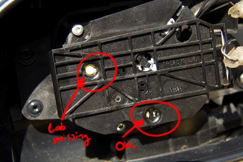

Kun je je buitenspiegel ook met de hand bewegen? Zit er speling op het glas? Normaal zou je meteen moeten voelen dat je de stelmotoren beweegt.
Het zou kunnen zijn dat er dan een palletje in de stelmotor is gesneuveld?

Op beide spiegels zit enigszins speling, alleen de rechter die trilt :roll:arnoud. schreef:Kun je je buitenspiegel ook met de hand bewegen? Zit er speling op het glas? Normaal zou je meteen moeten voelen dat je de stelmotoren beweegt.

al eens stevig naar boven beneden gedrukt om de tandjes te laten schrobben? Of voel je dan dat de tandjes kamelen ruggetjes zijn (dof gevoel tijdens manueel verzetten)
dat zou kunnen betekenen dat het interne mechaniek te veel speling heeft. Er zit een klein veertje in dat de interne speling zou moeten opvange, als deze mist trilt je spiegel ook.

Ik ga het morgen bij daglicht even tjekkensteven460 schreef:al eens stevig naar boven beneden gedrukt om de tandjes te laten schrobben? Of voel je dan dat de tandjes kamelen ruggetjes zijn (dof gevoel tijdens manueel verzetten)
- Berichten: 11810
Even fotootje bij gepakt:
Als één van de palletjes in de kringetjes eruit gebroken is krijg je ook speling op de spiegel...
Laatst gewijzigd door arnoud op 24.12.2019 - 21:28, 1 keer totaal gewijzigd.

Ik heb het boven staande geprobeerd en het waren 10 klikken naar benedensteven460 schreef:al eens stevig naar boven beneden gedrukt om de tandjes te laten schrobben? Of voel je dan dat de tandjes kamelen ruggetjes zijn (dof gevoel tijdens manueel verzetten)
voelde normaal aan
