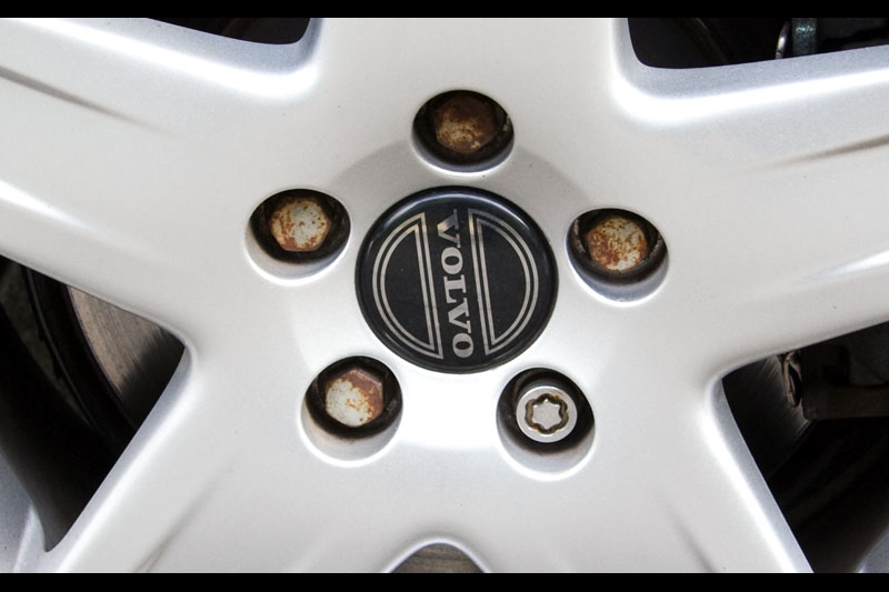

Het viel me deze week op dat de bouten in mijn velgen helemaal dof zijn en roestig. Hoe ken da????
Zijn er oude bouten gemonteerd of worden ze bij jullie ook zo dof na een bepaalde tijd? Ik heb er bij mijn vorige auto's nooit eerder iets van gemerkt moet ik zeggen.
Verweerde wielbouten

Hmm, dat is idd raar op die van mijn en vader zijn de bouten nog heel netjes, nuja poets ze soms wel eens op met AMP.

Toen ik mijn S60 kocht een jaar geleden zaten er ook 'mooie' roestige wielbouten in, iets wat volgens de dealer die ik er over vroeg (niet de verkoper) vrij normaal was. De oplossing was ook vrij simpel: verchroomde bouten kopen.

Klopt, bekend verschijnsel, heb ook verchroomde exemplaren gekocht.

Inderdaad, slotbouten zijn standaard voorzien van een chroom-laagje.. Het kleine plekje wat hier nog te zien is was zo weggepoetst.
Ik heb een tube aluminium pasta in de schuur liggen (dacht merk Romax bij Halfords gehaald) voor het eindstuk van mijn uitlaat en zo af en toe voor de wielbouten. Werkt prima...

Klopt, bij mij was 't voor de zomer identiek... vriendelijke monteur had 't ook gemerkt en snel gewisseld voor verchroomde exemplaren (zonder meerkost !)

Ok. Verchroomde boutjes kopen dus. Weet iemand wat dat zo ongeveer gaat kosten voor 4 wielen x 5 bouten?

All metal polish van meguiars.Carfreak schreef:AMP? Watizda?

Ik heb hetzelfde probleem, ziet er eigenlijk niet uit, zo'n mooie auto met zulke lelijke bouten.
Ik heb bij de dealer gevraagd en daar rekenen ze iets van 40 euro voor een set (zijn er natuurlijk wel gelijk 20). Is dat een normale prijs, of kun je ook gewoon bij een bandenhandel oid terecht?

Ik denk dat je voor 40 euro een hele aardige prijs betaald.. Heb net even op eBay rond gekeken, en daar worden flinke prijzen gevraagd voor een setje wielbouten...
Misschien deze veiling goedkoop zien te winnen over 2 uur? Maar ja, dan nog de verzendkosten...

Ik heb er 19,20 pond voor betaald bij PFS Parts in de UK. Daar komen natuurlijk nog wel de verzendkosten bij!

De centrale afdekkap in dit plaatje is van karton he?

Karton? Dat zou nu jammer zijn!arnoud. schreef:De centrale afdekkap in dit plaatje is van karton he?

set verchroomde wielbouten was iets van € 40,--. Wel oppassen voor de lengtemaat. deze kan verschillend zijn

ik heb bij de volvo sloper een set opgehaald voor E15

Da's geen geld. Moet je wel een beetje geluk hebben dat er net een set ligt.
