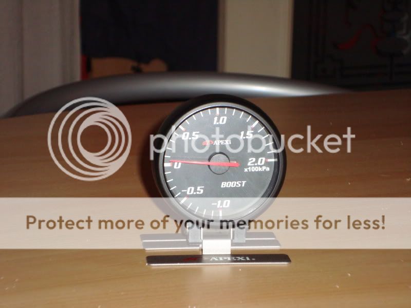

Als je meters installeerd kun je het beste voor de goede merken gaan,
zoals er zijn:
-Blitz
-HKS
-Apexi
zijn idd wel de duurdere maar ook beter.
Heb de mijne(Apexi) van e-bay tijdens een opruiming,kostte nog
100 euries maar normaal bijna het dubbele. :shock:

Yup goede meters kosten echt veel. Heb een poosje terug een Druk meter besteld van Blitz de electrische versie en daar moest ook nog een verdeel computer bij. En dan is het echt huilen als je daar de prijs van hoord.walter leever schreef:Als je meters installeerd kun je het beste voor de goede merken gaan,
