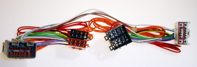

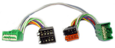

Welk typenummer kram kabel moet het zijn dan?
Kram ISO2CAR 86191 ISO2CAR Volvo S40 V50 C30 Base perf.
http://www.carkitstunter.nl/contents/media/l_86191.jpg
Of toch deze?
Kram ISO2CAR 86195 ISO2CAR Volvo S40 V50 C30
http://www.carkitstunter.nl/contents/media/l_86195.jpg
Of toch deze?
- Berichten: 33
- Lid geworden op: 03.06.2007 - 22:50
Ik ben eruit dat het ISO2CAR 86191 moet zijn.
