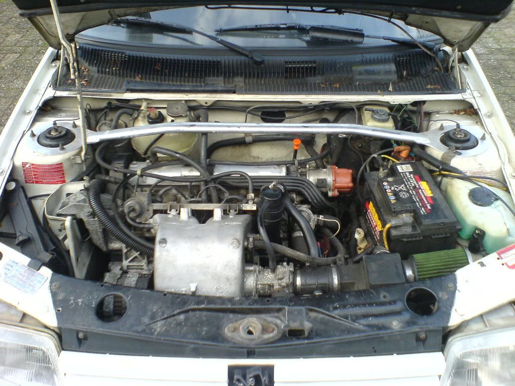

Hier trouwens een foto van de veerpootbrug uit mijn 205, kunnen degenen die nog twijfelen het verschil zien:

Juíst!
Zie, je Peut heeft ook een motorsteun bovenaan (in jouw geval omdat je blok schuin naar achteren ligt in verband met het centreren van je zwaartepunt) alleen is die dus rechtstreeks aan de carrosserie gemonteerd.
Ps. Wat een corrosiesporen op je aluminiumdelen bye the way. Keertje poetsen als ik jou was... En je pluspool afplakken!

Ziet er ondertussen ook een beetje anders uit daaronderoudegroen schreef: Ps. Wat een corrosiesporen op je aluminiumdelen bye the way. Keertje poetsen als ik jou was... En je pluspool afplakken!
Foto is van denk een jaar geleden
Heb onder de Peug ook nog een stabilisatorstang zitten, dat verbeterd het bochtengedrag ook nog extra

Heb je nog meer groep A spullen op je auto?
Of moet ik die vraag stellen op het Peug-forum omdat we teveel off topic raken? :mrgreen:
(En terwijl ik nog eens kijk denk ik: wat een idiote plek voor die krik...)

Zal nog even gauw verder off-tpoic gaan door te vermelden wat er aan is gepast aan mijn auto :mrgreen:
Veerpootbrug + stabilisatorstang (allebei OMP)
1.9 GTi schijven en klauwen
1.9 GTi Speedline velgen
3 cm verlaagd
Koni geen schokbrekers voor met verlagingsveren
Achter onbekend welk merk schokbrekers
Op maat gemaakte uitlaat met Remus einddemper
205 Cup motorchip
EPS Spaghettispruitstuk
130 Pk nokkenas
122 PK GTi (8 klepper) motorblok ligt er trouwens onder de kap
1.9 GTi versnellingsbak met shortshifter (ingekorte schakelwegen)
Greenkit luchtfilter
En geloof dat dit het lijstje ongeveer was, interieur is op witte tellerplaten na orrigineel.
Over die krik ben ik met je eens, bestaan veel betere plaatsen voor en is er nu lastig uit te halen ook
3 cm verlaagd
205 Cup motorchip
130 Pk nokkenas
