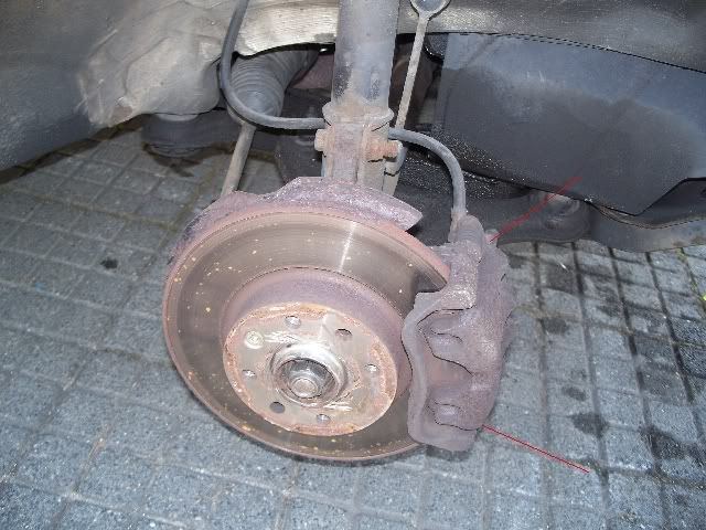

Hier komt ie dan, de howto:
Ik ga er vanuit dat het wiel verwijderd is.

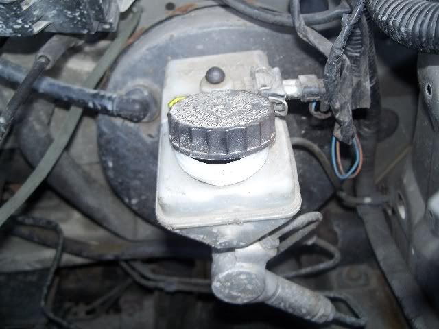

Om te beginnen draai je het dopje van het reservoir voor de remolie open, om te zorgen dat er lucht in kan.Dit omdat je de zuiger zometeen terug moet duwen. Laat het dopje erbovenop liggen, je wilt geen stofjes oid in je remleiding! :shock:
Als het wiel verwijderd is zie je dit:
Op de plaats waar de lijntjes naartoe wijzen zitten twee boutjes. Draai beide los met (dop)sleutel 13.

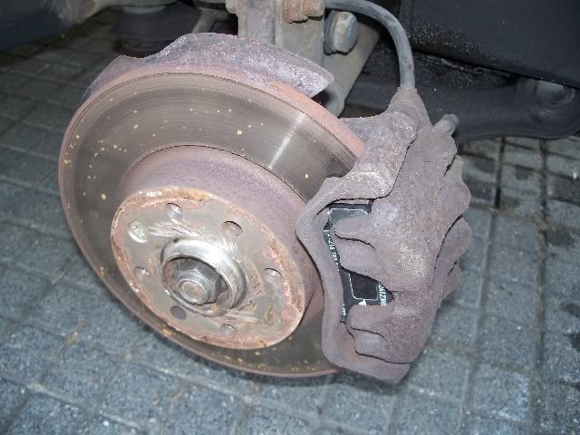

Als je dit gedaan hebt kan je als het goed is de klauw eraf trekken.

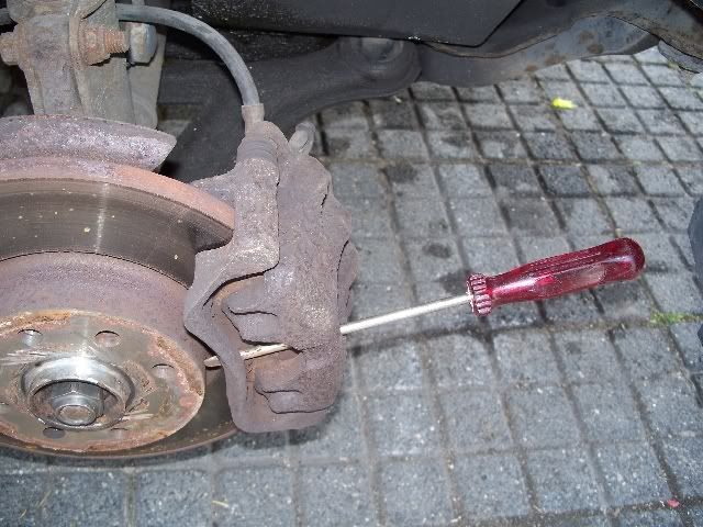

Laat de klauw zitten of zet hem weer terug. Dan steek je een stevige schroevendraaier door de klauw heen. De schroevendraaier moet tussen het remblok en de klauw zitten. Nu wrik je rustig aan heen en weer en je zult zien dat er steeds meer ruimte tussen de klauw en de blokken komt.
Op gegeven moment heb je dusdanig veel speling dat de hele klauw heen en weer beweegt. Haal de klauw van de blokken af. Verwijder dan een oud remblok en zet de nieuwe erin. Pak het achterste remblok, dan hoef je niet tegen je mooie nieuwe blokje aan de duwen met je schroevendraaier.
De speling is nu als het goed is weer een stuk minder. Wrik weer even rustig door en als de speling groot genoeg is haal je de klauw er weer af.

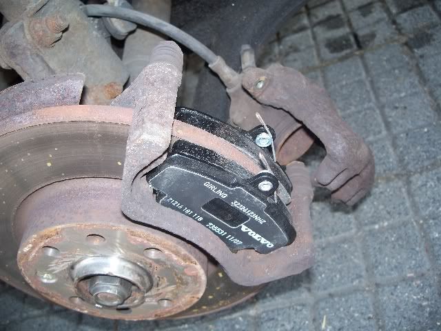

Plaats nu het andere remblok;
Beide remblokken zitten er nu op. Plaats de klauw terug over de remblokken.
Draai beide bouten er weer terug in en je bent bijna klaar!
