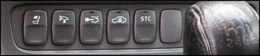

[URL=http://imageshack.us][img]http://i ... .jpg[/img]
4 Knopjes gevuld....
Maar vlgs. mij zit er geen BLIS op de oudere modellen?

Dit is mijn rijtje:
Nummer 2 en 3 heb ik er zelf bij gezet, de andere zaten er al in.
De knopjes kunnen op willekeurige plek zitten, dus als je de volgorde wilt veranderen kan dat zonder problemen.

Alle knopjes die ik er in heb zitten werken inderdaad. De twee extra zijn met een software update en (in het geval van de spiegels) een ander setje spiegelhuizen geactiveerd.
