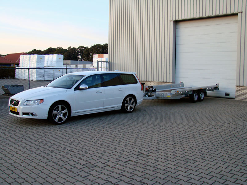

Net een laten plaatsen,
Merk weet ik zo niet maar bestaat dus wel.
- Johann
- Berichten: 1305
Klopt. als je heel goed kijkt dan kun je net een randje van de wegklapbare stekkerdoos zien zitten maar dan moet je bijna op onderkant bumper hoogte kijken.Karoshi schreef:hmmm hij is wel heel onzichtbaar op de eerste foto
Zo ziet ie er uit als alles er op zit,

Ziet er erg goed uit. Waar heb je dat laten doen?Johann schreef:Klopt. als je heel goed kijkt dan kun je net een randje van de wegklapbare stekkerdoos zien zitten maar dan moet je bijna op onderkant bumper hoogte kijken.Karoshi schreef:hmmm hij is wel heel onzichtbaar op de eerste foto
Edwin.
- Johann
- Berichten: 1305
Furness Almelo heeft de haak er onder gezet. Mijn vraag was een "onzichtbare" trekhaak en dit is waar ze mee kwamen.

Dit is wel heel erg netjes Johann!
Zo zou een afneembare trekhaak altijd moeten zijn. Als je alsnog zo'n afdekkap o.i.d. ziet dan kan je net zo goed geen afneembare trekhaak nemen.
Erg fraai zo.
Erg fraai zo.

Was ook het eerste wat bij mij opkwam.ferretje schreef:Westfalia?
Johann, vanwaar op foto 2 je kenteken half afgeblind en de eerste foto volledig in beeld! Inconsequentie!

Trekhaak is Westfalia. Inclusief montage en muziek iets over de 900 Euro.
