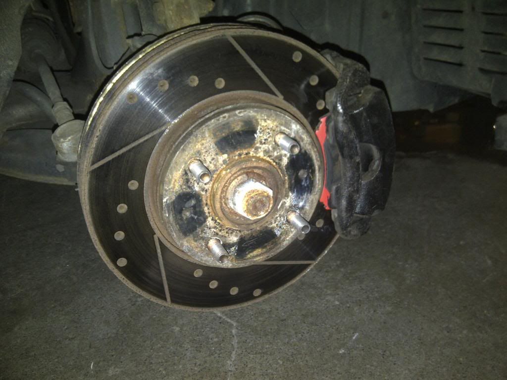

Vandaag heb ik schijven en blokken gekocht en deze bleken ook uitwisselbaar.

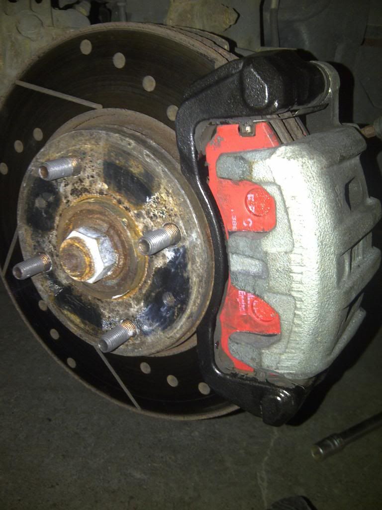

er zijn echter ook delen van andere misibiessies toepasbaar op de 40, zoals een dubbelzuiger remklauw van een evo 1, 2 of 3 (of galant V6 facelift / spacewagon / FTO
orgineel klauwtje
evo klauw
orgineel klauwtje
evo klauw
