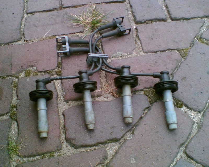

Bougies al nagekeken? Heeft jouw V40 1 bobbine of per cilinder een bobbine? Hoe dan ook, die ook effe checken.
Doet het benzinepompje in de benzinetank nog wel goed z'n werk? Ik heb dit vroeger met een Golf een keer aan de hand gehad. Bij lage snelheden kreeg de motor te weinig benzine. Bij hogere snelheden was er voldoende aanzuiging waardoor het probleem zich niet voordeed.

Bougies... nee nog niet nagekeken. Eigenlijk kan het van alles zijn begrijp ik. Geen idee hoe dat zet met die bobbines...

- Berichten: 1868

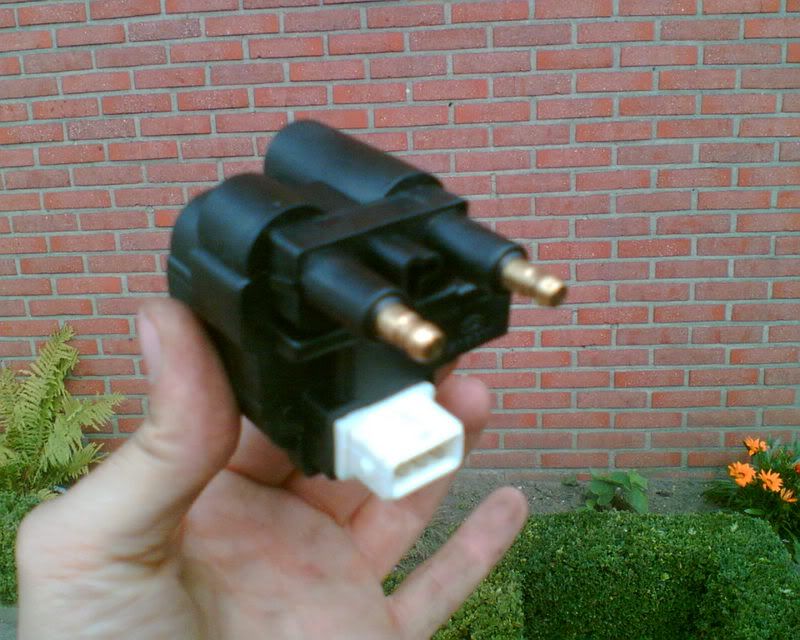

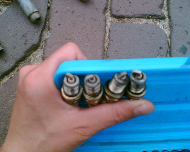

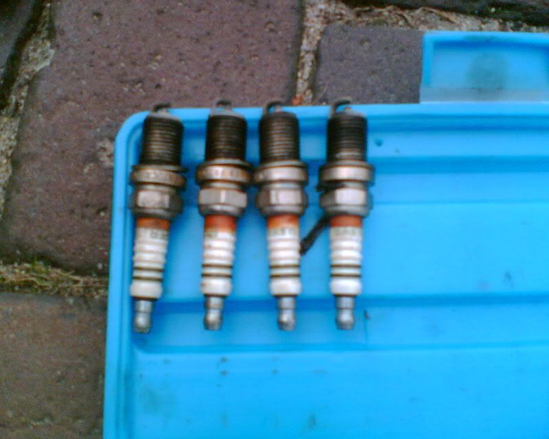

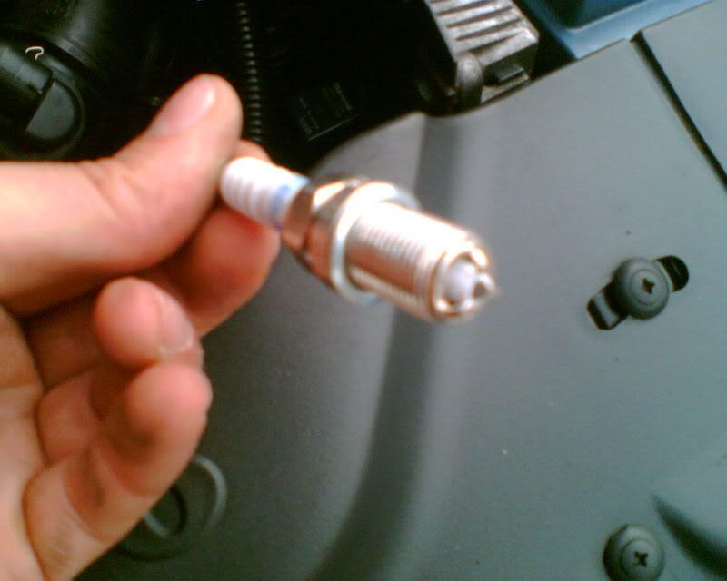

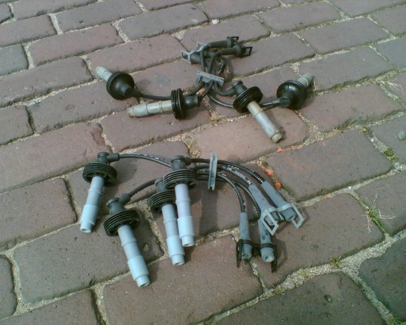

1) breng 'm AUB! naar een Volvo dealer. Kost je misschien 40euro om uit te lezen, maar dan weet je ook echt onomstotelijk wat er niet goed gaat
2) ik heb je verhaal nog eens gelezen; het lijkt eigenlijk stiekem op het probleem wat is had, echter ik heb een diesel. Daar was de luchtmassameter aan het doodgaan. Afslaan, weinig tot geen vermogen, etc. Maargoed, kan bij jou zoveel zijn natuurlijk.
3) V.w.b. bougies die je wilt nakijken. Open de motorkap. Onder die zwarte afdekplaat, zitten de bobines / bougies. Verwijder deze plaat;
Oude bougies:
Nieuwe (zoals ze horen volgens Volvo):
Dit zijn de bobines:
De bougiekabels (oude:)
4) Het rammelen uit de ophanging kan komen door veelal de stabilisatorstangetjes. Kosten bij de Volvo meen ik 20euro p/st. Krakekende geluid daarintegen komt vaak door de rubbers die om de torsiestaaf zitten. Bekend probleem. Heb het ook gehad, maar het vervangen van deze rubbers is een onwijze klus. Heb er wat talk op gespoten
Het kraken van de veren, wat ik al vaak genoemd heb, komt inderdaad weg bij de stabilisator stang, kijk en luister wat er gebeurd als je daaraan rommelt;
P.s.; het geluid wat je hoort is beetje bizar maar ik denk dat vele van jullie het herkennen
Dat koperkleurige is een reactiestangetje:
Oude bougies:
