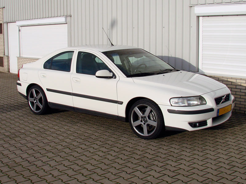

Mooie Volvo
- Berichten: 15305
Wow, echt mooi! Heb je wat specs?

Pracht auto ! Aan de remmerij en koplampen te zien idd origineel R.
Alleen wat doet die rare antenne op het dak ?? best wel zonde...

Opdat het verhaal voor iedereen duidelijk is:
Johann schrijft op het 850 forum:
Auto is een ex-KLPD S60T5 modeljaar 2003. De motor en versnellingsbak van SD2 zijn er in gezet inclusief de GT2871 turbo en het sperdifferentieel in de versnellingsbak. De Pegasus 18" wielen hebben ook eerder onder SD2 hun diensten bewezen vandaar de nog te kleine bandenmaat van 225/40-18, zal ooit 235/40-18 worden.
Uitlaat is volledig 3" van de Firma Simons en sluit 3" aan op de Ferrita downpipe.
Onderstel zijn deels resten van de eerste "P2" experimenten, heb in 2000 5 maanden in een P2 V70 gereden en daarna in een S60. Veren voor zijn van H&R voor een S80, veren achter van het minder bekende "Chiel bos". de voorste fietspompen nog standaard, achter vervangen door Koni geel.
Voorbumper schil is van een 2004 V70R met nieuw S60R binnenwerk en in de bumper zijn Radicast vulplaten in de koplampwisser openingen gelijk weggewerkt. Koplampen zijn de standaard lampen met zilver gespoten binnenframes.
Tuning is voorlopig nog standaard.

Ja dat dacht ik al, wat leuk Johann nu heb je nog een R-design!
Verder wel apart die antenne midden op het dak, kan je nu eindelijk 538 ontvangen daar?

Hee Johann,
Jij laat er ook geen gras over groeien! Voor de anderen: Het gaat hier namelijk over de voorremmen van de R. Deze heeft Johann van mij overgenomen. Het ziet er zeer strak uit zo in het wit. Nog wat verlagen en optisch is het dan super. Ik zou overigens de zwarte strepen zo laten. Ik vind dat persoonlijk erg mooi op een witte. Geeft wat contrast. Misschien was je het niet van plan, maar de meeste mensen willen dit graag spuiten.
Vraag over de remmen: Hoe is de rembalans nu met de standaard veren? Duikt hij nu sterk met afremmen, of valt dat mee?

@Ed, zwart wit blijft zo. Dat monotone is niet zo mijn ding.
Veren zijn niet standaard zoals je in Ben z'n quote kunt lezen. De rembalans is tot dusverre prima maar echt trappen heb ik nog niet gedaan met de auto.

Had daar overheen gelezen van die veren. Vind hem nog wel hoog op de poten staan.

komt waarschijnlijk ook door de tekleine bandenmaat,waardooredraket schreef:Had daar overheen gelezen van die veren. Vind hem nog wel hoog op de poten staan.
de wielkast iets minder opgevuld wordt.

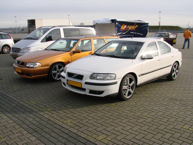

Zo zag ie er vandaag uit bij een Volvo meeting,
De eerste lange rit die ik met de auto in z'n huidige vorm gemaakt heb, ongeveer 250 totaal.
Zoals al aangegeven in Ben z'n quote heb ik veren van oude "projecten" onder de S60 gezet omdat ik deze nog had liggen. Ik heb ook eerder een S60T5 gereden en ben bij deze auto uiteindelijk op eibach veren en Koni schokbrekers uitgekomen en was daar best wel tevreden over.
Of ik weer met diezelfde combo ga rijden weet ik nog niet. Denk ook aan een KW set maar die is op de achteras niet in hoogte instelbaar.

Ik heb deze meeting niet zien staan bij evenementen.Johann schreef:Zo zag ie er vandaag uit bij een Volvo meeting,
Circuit Assen?
