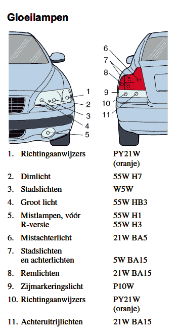

Volgens mijn instructieboekje zit er standaard een 10W lampje in de sidemarker, en 2x 5W in het achterlicht.hadico schreef:Standaart zit er zowel in de achterlichten als in de side marker 5Watt 10Watt kan nog maar 21Watt zou ik niet doen dan rij je constant met mistlampen aan lijkt me toch ook niet de bedoeling buiten het feit dat ze dan veel te heet worden.
- Berichten: 11811
Uit de handleiding MY04:

een zijmarkeringslicht is niet meer dan een zijmarkering tbv van veiligheid, meer dan 10 watt maakt daar een soort mistlicht van, dat zal aan de veiligheid weinig toevoegen

Klopt, maar die gaan dus te snel kapot/verbranden vandaar dus naar de 5watt voor minder defecte lamp(en) de leds van de V70 zijn wat dat betreft ook een stuk beter al gaan bij deze meest de 5watt lampjes weer het meest defect, (niet de duplo die gaan zeldener).
