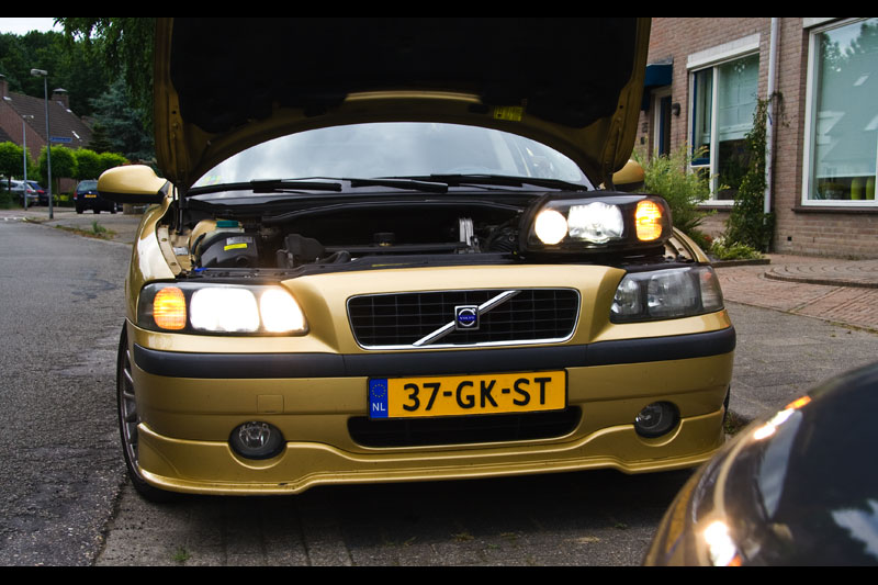

arnoud, bedankt ik heb 1 zo'n kabel dus heb ik alles nogmaals bekeken en inderdaad kunnen aansluiten. wel een beetje pech 1 lamp krijg ik niet aan, lampen gewisseld en doet het nog niet. is er nog iets te testen???

Je bedoelt dat de complete unit niets doet? Of 1 lampje?
Doet de hoogte verstelling het wel?

arnoud, ik heb net de starter omgewisseld en 1 starter doet het niet. Ben al in contact met de verkoper hoe we dit kunnen oplossen, ben wel zeer gecharmeerd over het mooie licht, ...van die ene dan.
