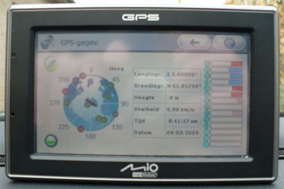

Ik heb net nog een paar foto's (sorry voor de mindere kwaliteit maar wou niet flitsen) toegevoegd van het probleem.
Als ik de GPS onder de voorruit plaats zonder houder, dus zo dicht mogelijk richting motorkap heb ik redelijke ontvangst als contact op staat, met contact af nog beter.
In de Brodit houder op ventilatierooster nagenoeg geen ontvangst. Als ik de Mio langs de rechterkant bedek met Aluminium folie krijg ik soms ontvangst.
Heb dus het vermoeden dat de interne computer van Volvo het systeem verstoord.
Ik heb ook nog wat 'gegoogled' en blijkbaar zijn er heel wat mensen met ontvangstproblemen van hun GPS (zonder externe antenne) in de Volvo C30-S40-V50. Andere modellen hebben er blijkbaar minder last van?

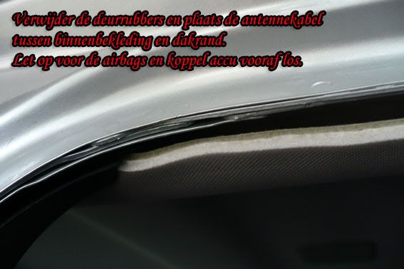

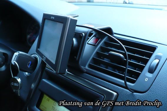

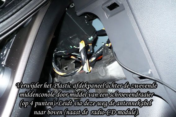

Ik heb deze namiddag uiteindelijk een test gedaan met een externe GPS antenne en het resultaat is behoorlijk. Als het contact van de wagen niet op staat heb ik ruim 6 satellieten met perfecte ontvangst, bij opzetten van het contact verzwakt het signaal maar blijft goed, zelfs meer dan 4 satellieten.
Uiteindelijk een proefrit gedaan en nooit onvoldoende signaal ontvangen.
Is dus merkelijk beter met dat extra antennetje.
Voor de plaatsing leek de beste ontvangst achter de B-stijl te zijn, de voorruit was niet zo denderend, zelfs niet op het zwarte stuk rond de binnenspiegel.
In m'n 480 heb in in ieder geval geen problemen.
Hierna enkele foto's.

kijk! dat zijn nog een mooie inbouw-beschrijvingen
(zelf zou ik hem wel iets meer naar links of rechts doen zodat je makkelijker bij de alarm-lichten-knop kunt ... of lijkt hij alleen maar onbereikbaar?)
- Ferrieken
- Berichten: 54
- Lid geworden op: 01.02.2006 - 00:02
Alarm lichten zijn bereikbaar, maar met een ommetje. GPS kan natuurlijk ook naar believen verschoven worden. Die Brodit Clip schuift over de gehele lengte van het ventilatieroostertje.

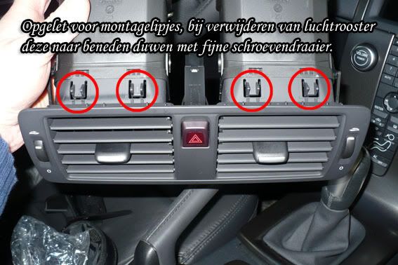

@ Ferrieken : kun je me even juist laten weten hoe je de ventilatierooster heb verwijderd ? Ben daar al een paar dagen zoet mee maar tot op heden zonder resultaat. Ben bang iets af te breken. Alvast bedankt !
T.
T.
- BillyBob
- Berichten: 1060
Ook even aanvullen: ik heb een een Garmin Nüvi 760. Dezelfde die ze bij Volvo verkopen maar de mijne komt uit Mediamarkt
. Voorlopig met een zuignap maar op termijn wil ik zeker een strakkere oplossing. Satelieten vinden gaat zeer snel. Hiervoor had ik een TT 700 in bruikleen en dat was een tegenvaller vond ik.
- Ferrieken
- Berichten: 54
tjompe,
Je moet even naar boven scrollen waar de foto's staan over dat ventilatierooster, daar zie je de 4 lipjes onderaan en bovenaan duidelijk. Met een beschermdoek tussen dashboard en rooster en dan voorzichtig starten aan de onderkant van links naar rechts. Dus eerst een kleine platte schroevendraaier tussen rooster en dashboard én lipje induwen + aan rooster trekken. Vervolgens de andere lipjes langs de onderzijde op dezelfde manier induwen en trekken. Zo heb je de onderzijde los. Bovenzijde komt nadien vanzelf los.
Henk
Henk
