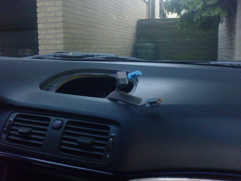

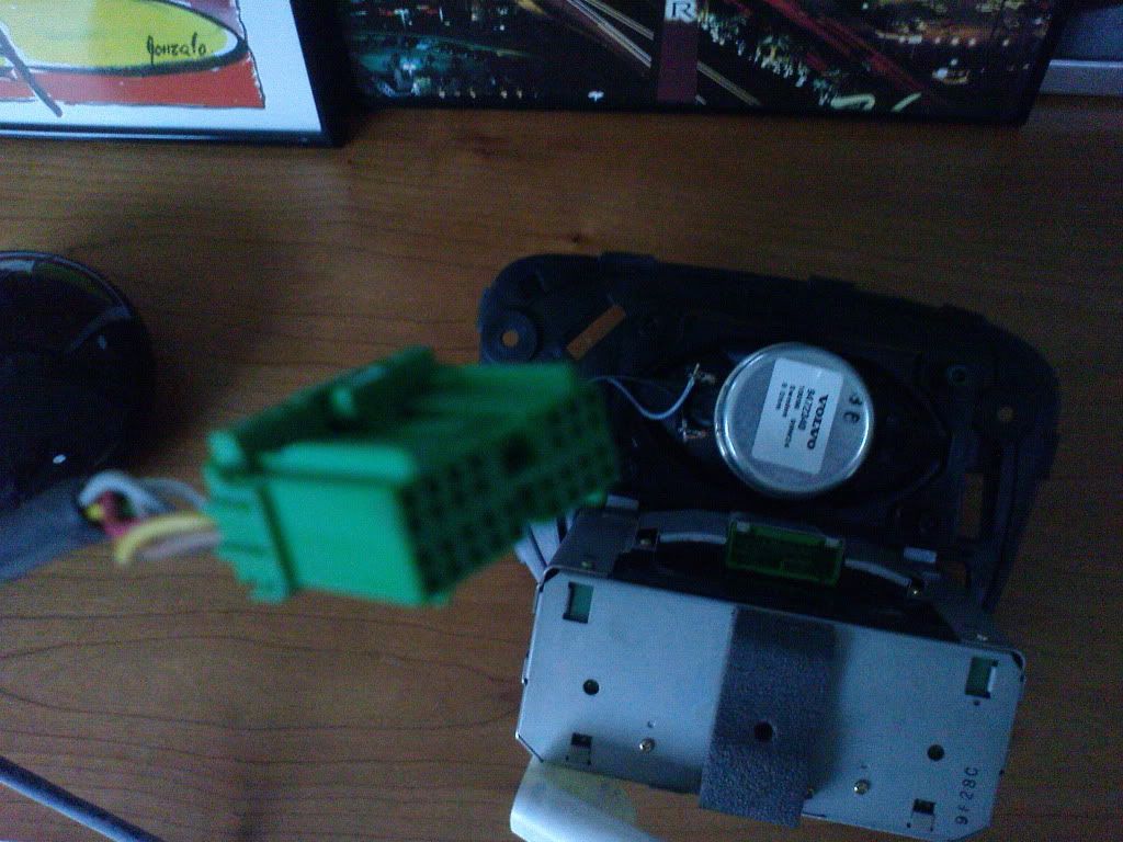

Stap 1 is ingezet! Ik heb een Scherm aangeschaft. Doordat deze direct in de auto past neem ik aan dat het geen breedbeeld is. De originele kabel zat er niet bij. Ik mocht vervolgens wel buiten kijken. Bleek in een van de schade auto's een kabel te liggen die op he scherm paste. Echter zat deze in de kabelboom verweven. Achter kwam die samen met de melbus weer uit de boom. Dus aan het begin en eind geknipt zodat ik ze thuis weer in elkaar kon maken. Echter.... De stekker die in het scherm moet is een hele brede, terwijl achter bij de melbus een smallere zichtbaar was. Bovendien zie ik op internet bij de schermen overal twee stekkers, waar bij mij er maar 1 zit (die van mij is dan ook breder) Heb ik nu toch de verkeerde kabel meegenomen? Het engst vindt ik nog dat de Break in Box van volvotech.eu een heel andere aansluiting heeft. Dit weerhoud me ervan om een nav computer te kopen + een breakinbox.. Maak ik ergens een denkfout?
- VolvoTech
- Berichten: 7671
- Locatie: Schiedam
Foto's svp ,dat verklaart 't meest!

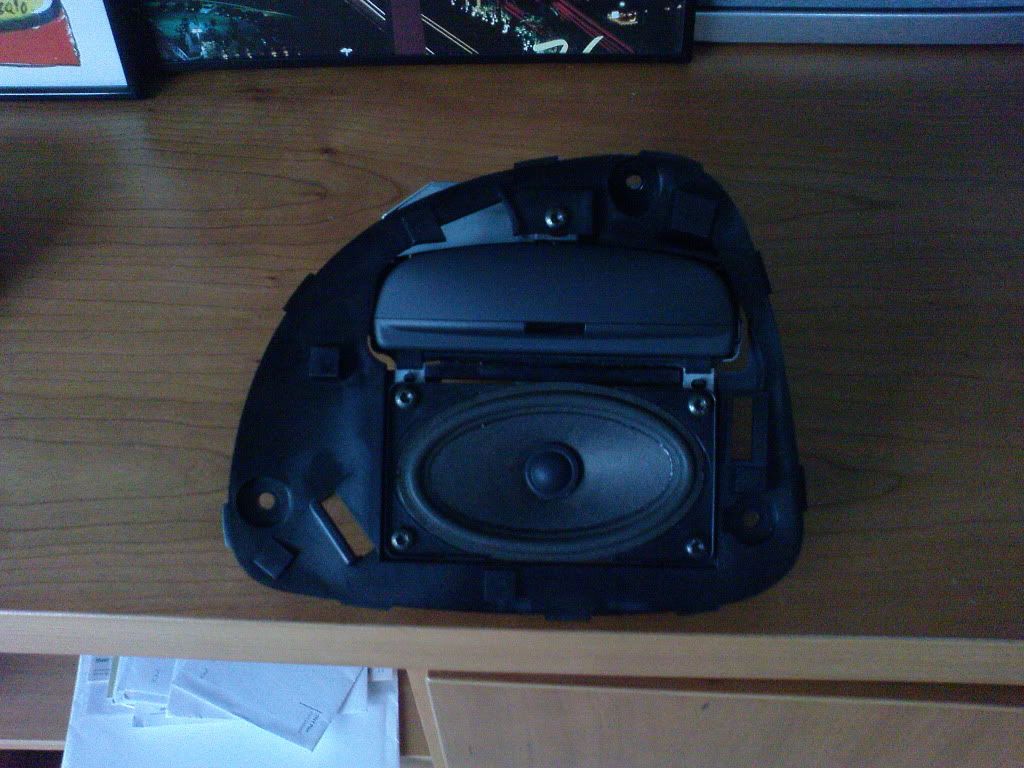

- Berichten: 142
- Lid geworden op: 01.03.2009 - 20:38
Hier zijn de foto's
Navigatiescherm aan de bovenkant
http://i533.photobucket.com/albums/ee33 ... C00290.jpg

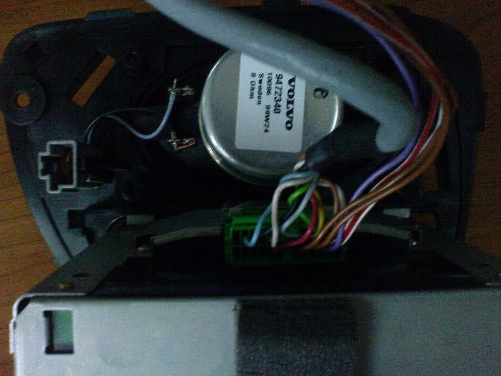

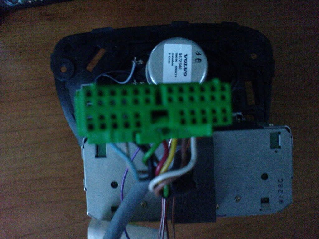

Stekker die in het scherm geklikt zit.
http://i533.photobucket.com/albums/ee33 ... C00294.jpg
Stekker in het scherm (de andere verbinding is voor de speaker)
http://i533.photobucket.com/albums/ee33 ... C00295.jpg
Stekker aan de andere kant van de kabel
http://i533.photobucket.com/albums/ee33 ... C00293.jpg
Scherm onderkant
http://i533.photobucket.com/albums/ee33 ... C00291.jpg

- VolvoTech
- Berichten: 7671
- Locatie: Schiedam
OK.
Navigatiescherm = 4:3 (geen breedbeeld)
Stekker is prima, past geen plug-play video-break in op maar wel een soldeerbare. Hoef je dus je kabel niet weer aan elkaar te solderen, daar komt de videobreakin tussen!
Wordt wel even meten of zoeken naar de pin bezetting, die heb ik niet van het oude type.
Groet!

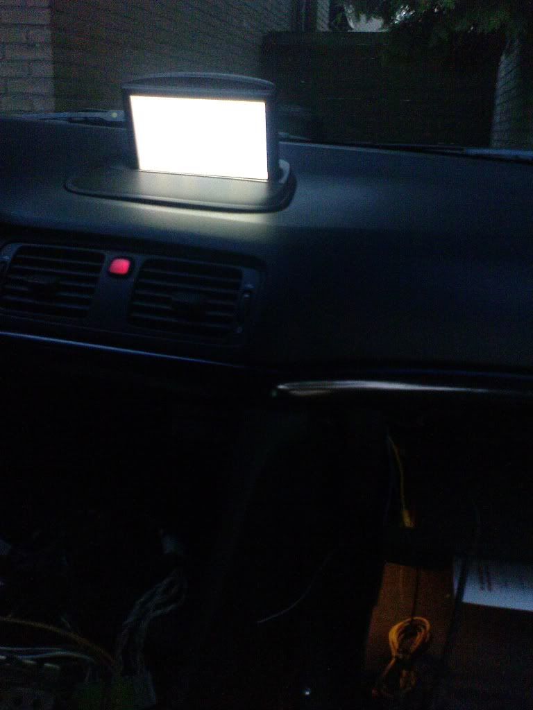

Zojuist de breakin box samen met een verloopkabel voor de stroomvoorziening bij Volvotech opgehaald.
Ik had een VDO 5700 (DVD) die middels een scherm kabel rechtstreeks op de breakinbox kon worden aangesloten. Hierdoor heb ik nog een ingang vrij voor een Camera of een DVD soeler. De weergave op het scherm ziet er goed uit.
De navigatiecomputer heb ik aangesloten via de verloopkabel tussen de radio. ZO hoef ik niet te knippen in bestaande kabels en heb ik wel de benodigde stroomvoorziening. De voiceover van de navigatie zal in eerste instantie via de centerspeaker gaan daar ik niet gebruik maar van deze module. Vanavond alles netjes wegwerken en een paar fotootjes plaatsen.
Echt chique zo'n scherm dat langzaam uit het dashboard naar boven komt!

Zojuist de eerste rondjes gereden met de NAV. Doordat ik de High Performance centerspeaker gebruik is de 'stem' kraakhelder en veel beter dan de standaard VDO speaker. Ze komt goed over de radio heen zodat ik geen mutebox hoef te gebruiken. Op termijn kan ik tussen de NAV en de speaker nog een carkit zetten (achterin de koffer)
Het externe infrarood oog (het enige nadeel van de breakinbox) heb ik geplaatst in het bakje naast de radio. Geen mens die het ziet en het bereik is uitstekend!

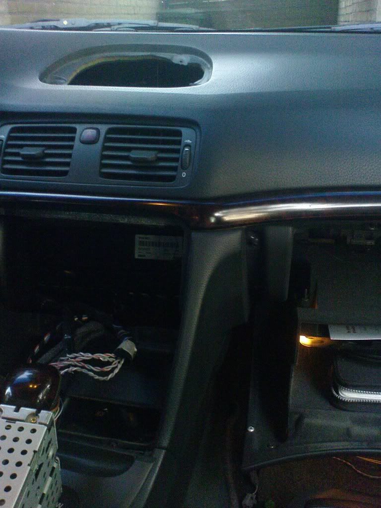

Heb je geen storingen gekregen. Het lijkt op de foto op je er spanning opzet terwijl er nog stekkers losliggen?
Het aircopaneel heb ik losgemaakt, maar de kabels eraan gehouden. De radio kan gewoon ontkoppelt worden.

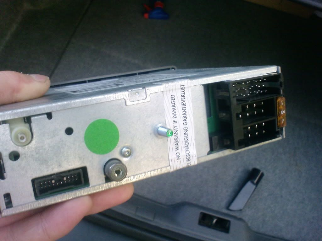

Pin 4 achter de radio heeft een te zwak tachosignaal. Vrijdag even naar de dealer om pin 10 onder het dashboard vrij te geven.

RTI computer? bedoel je de Garmin GVN wellicht?
Gewoon achter paneel bij rechter voordeur (zelfde klepje als waar links de zekering kast zit), onder middenconsole of links achterin.
