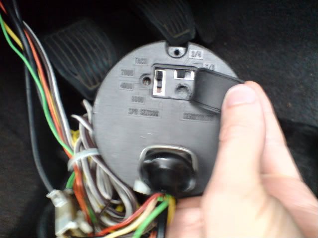

De titel verklapt het al. Ik ben dit tegengekomen achter de zekeringkast. Wie weet wat het is en wat het doet?

ik zie SPD sensor staan, kan dit niets electronisch zijn, i.v.m toerenteller/kilometerteller?

iets voor het alarm?

Als ik even snel google staat SPD sensor voor speed sensor; en de afkorting TAC(S of H?) voor throttle actuator control nogwat.
/Verhoogd-associatief-denkenmodus aan/
Het zou dus zomaar een meet-en-regelkastje kunnen zijn voor de cruise control.

Zo snel kijkend zijn iig twee delen van de kabelboom in zwart plastic gegoten en die zwart-witte draad lijkt dubbel. Dit maakt ze waarschijnlijk makkelijk te volgen, makkelijkste is simpelweg kijken waar ze heen gaan.
En idd, kun je iets vertellen over aanwezige (aftermarket) opties in je auto? Cruise control klinkt aannemelijk maar misschien ook iets dat geknutseld is aan de inspuiting (throttle, cyl, spd) van de motor (heb je een turbo?)

Volgens staat er CTL, maar dat kan Arjen wellicht beter zeggen. En TACH in plaats van TACS wat ik eerst dacht. Tsja, dat kan het nog steeds van alles zijn.

CYL = Cylinder?
TACH = Tachograph?
SPD = Speed?
Staat er een merk of type-aanduiding op het kastje?

Naar aanleiding van jullie reacties in de boekjes gezocht en het is inderdaad van de Zemco cruise control.
TACH heeft te maken met het de bobine.
CYL met het aantal cilinders.
En die sensibility is handig, ik heb hem altijd traag vinden reageren.

SPD sensor is een draad die aangesloten is of de VSS of hall sensor of magneetjes op de aandrijfas. de getallen zijn de PPM(pulses per mile). hiermee kan de cruisecontrol zijn snelheid houden/corrigeren.
CYL is uiteraard het aantal cylinders(2,4,6 of 8, hoewel ik nooit CC op een 2 cylinder heb gezien :D)
sensitivity is een instelling waarmee de gevoeligheid voor de PPM ingesteld kan worden, bij sommige cruiseconstrols is deze instelling bedoeld om de gevoeligheid van de vacuumservo in te stellen(zodat ie de gaskabel niet TE strak trekt bij inschakelen).
