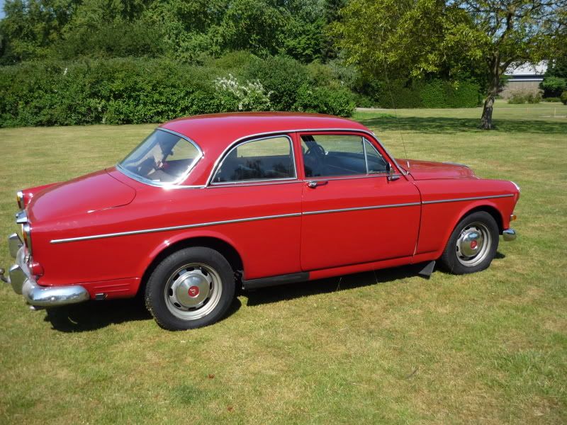

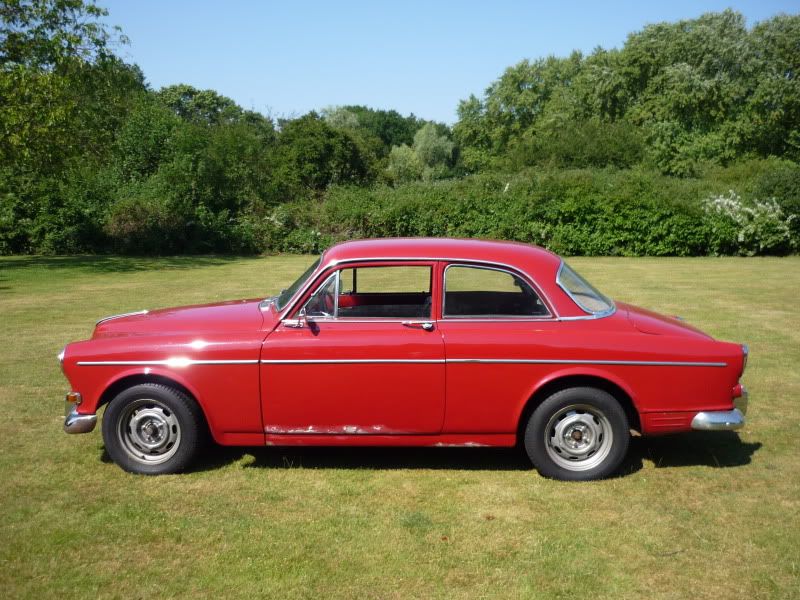

Er staat nog een interessante op marktplaats
Volvo Amazon 122S (2-drs.), bj '66, rood (nr 46). B20A bi-fuel. Michelin banden (196/65/R15) op GT velgen (6J). Kilometrage huidige motor ca. 28dkm. APK gekeurd tot juli 2010. Volledig gedocumenteerd sinds bezit (‘96). Investeringen > € 11.000,=, (o.a. revisiemotor B20A, trommelremrevisie, koppeling hulpcilinder, schokbrekers, verzwaarde achterveren (LPG), cilinderkop revisie, uitlaatsysteem, silentblocs, kruiskoppelingen, veiligheidsgordels, fuseekogels, zijspiegels, bekleding voorstoelen, handremkabel, sierlijsten). Vaste prijs € 2.995,-
Zie http://link.marktplaats.nl/270440054
Overigens zijn 6J velgen geen GT velgen!
Groeten Lars

Ja, dat is zeer interesant, voor die prijs een bijna perfecte amazon, kan dat wel? :p
Heb alvast eens gemaild...

oudevolvo
Berichten: 408
Lid geworden op: 26.04.2007 - 20:12
Het addertje kan de staat van de bodem en body zijn....
Daar wordt verder niks over gezegd.
Misschien zit hij wel vol roest als je echt even goed kijkt.
Al zou ik dat wel vreemd vinden in combinatie met de staat van de rest.
Wellicht is het echt een buitenkansje.
Nog een overdrive eronder en toeren maar.
Te zien aan de LPG schakelaar (met handmatige choke) is het wel een wat oudere LPG inbouw. Is hier in NL geen probleem als het al op kenteken staat.
Wellicht wel even checken van wanneer de installatie is en of je hem dan in Belgie ook zo weer kunt invoeren.
Groeten Lars
