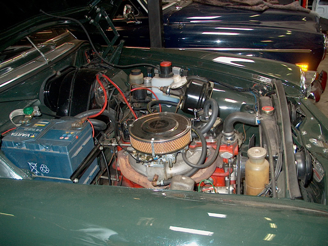

Hier een voorbeeld zoals er één in Barneveld staat in deze situatie:
Weet iemand wat voor luchtfilter dat is? Niet origineel (zie onderstaande foto) maar wel erg mooi!
