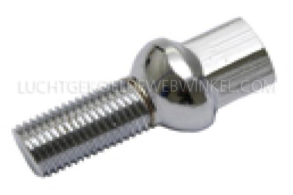

Dit klopt gewoon hoor zo, alleen heb je nu sierbouten in een stalen velg gestoken. Ziet er vreemd uit maar kan geen kwaad. Het enige wat je nog zou kunnen doen is bolconische bouten halen als je stalen velgen daarop gemaakt zijn. Denk het echter niet omdat het origineel volvo is en Hadico aangeeft dat er maar 2 soorten bouten zijn. Dat geloof ik direct als hij dat zegt.
Dit is bolconisch mocht je het je afvragen, de jouwe zijn normaal conisch en zoals hadico zegt, die zijn er met los conisch deel en (volgens mij zoals de jouwe) met vast conisch deel/1 geheel.
