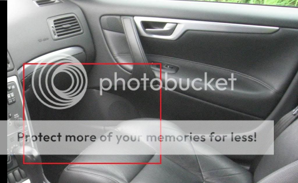

Hey,
Ik wil eerdaags upgraden naar premium speakers, nu begrijp ik dat daar andere deurpanelen voor nodig zijn (voorzijde)
ik wil het graag zeker weten.....
zijn deze deurpanelen voorbereid voor premium speakers?
bvd voor reacties
grt
Rick

Jup, jij hebt geluk.
