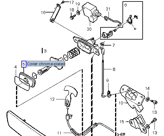

Trouwens meneer banaan, ik zag op je website (die op een Mac met Safari alleen met een kunstgreep voorbij de eerste openingspagina te krijgen was, bleef op de netstat pagina hangen) dat je de kofferdeksel knop vervangen had door een chromen exemplaar.
Is het inbouwen ervan veel werk? Moet het complete slot gedemonteerd worden hiervoor? Heb je daar een handleiding voor? En wat kost die knop, weet je dat?

arnoudh schreef:Trouwens meneer banaan, ik zag op je website (die op een Mac met Safari alleen met een kunstgreep voorbij de eerste openingspagina te krijgen was, bleef op de netstat pagina hangen) dat je de kofferdeksel knop vervangen had door een chromen exemplaar.
Hoi,
Ik heb de website even aangepast als het goed is heb je geen netstat meer die in de wegzit. Doet hij het nu wel?
Ik heb de chrome knop gewoon bij de dealer besteld voor 20 euro.
Deze kan gemonteerd worden op het orginele slot. enige wat je moet doen is aan de binnen kant van de klep de bekleding los halen en dan kan je met een paar bouten de achter plaat met licht unit los halen van de klep. dan is het nog maar een kwestie van slotje met 2 boutjes los halen en de druk knop verwisselen. Toen ik het nog nooit gedaan had was het met 45 min gewisseld.

gelebanaan schreef:Ik heb de website even aangepast als het goed is heb je geen netstat meer die in de wegzit. Doet hij het nu wel?
Ah, ik zie al waar het probleem zat, op één of andere manier vond de ad-blocker dat je openingsplaatje een reclameboodschap was... Probleem zat dus aan deze kant, oeps :oops:
Ah mooi, morgen meteen maar even bellen met de garage om een knopje te bestellen!
Dan ben ik al aardig in de buurt geweest toen ik de achterplaat vervangen heb, nouja, kan ik meteen even een paar extra van die plugjes waar die klep bekleding mee vast zit inslaan, daar wil nog wel eens eentje van sneuvelen... In de Haynes manual leek het alsof het complete slot uit elkaar moest, had ik even iets minder zin in.
slot moet alleen los van de achter plaat
en volgens mij moet je wel een klem los halen van de veer die bij het slot zit maar echt ingewikkeld is het niet

Oh, dat klinkt al weer eenvoudiger dan hoe het er op het plaatje uit ziet :D
Wel vreemd dat in VADIS ook bij een 1998 model een chrome cover staat, en niet de normale zwarte, dus wel even oppassen met bestellen dat ik de goeie krijg... Zal toch wel passen? Vast wel, de rest eromheen paste ook :)

gelebanaan schreef:
Het chromen knopje heb ik ondertussen ook maar in huis gehaald (partnummer 30899827) en EUR 20,70 ex. BTW... Denk dat ik zondag maar eens wat ga knutselen... Hmmm, helemaal vergeten te kijken of het op een phase1 past... Ach, zal wel :)
