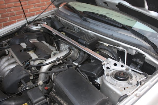

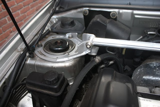

Paste met de volgende tips makkelijk:
-aan de bestuurderkant loopt een metalen buisje, een clipje hiervan zit in de weg
-één van de moeren moest ik wat bijslijpen. De ring op de moer moest er grotendeels af.
-het zekeringenkastje moest naar beneden. Als je steeksleutel 14 bij je houd kun je snel even de horizontale bar loshalen om er bij te komen.
-links zit een zwart tankje, deze kun je iets opwippen zodat de ring er onderdoor kan krijgen.
