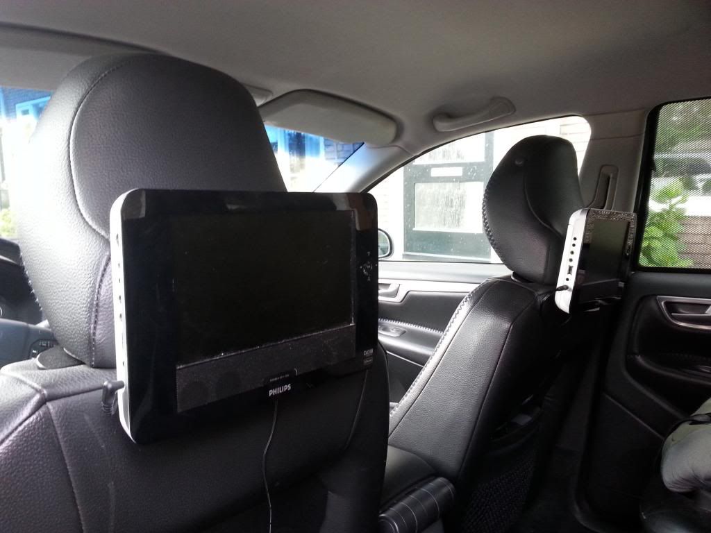

Het nadeel van nextbase is dat je ze moet koppelen en beide kids het zelfde moeten kijken.
Ik heb er 1 die 5 is en de ander 1,5 jaar oud.
Die van 1,5 vind bumba en tiktak leuk.
De oudste planes en cars etc.
Ik heb destijds van Philips 7 inch scherm en ingebouwde digitenne gekocht.
Had toen van Brodit zo'n flexibel ding gekocht.
Wat een ellende voor 90 euro.
Op de hoofdsteun zat het goed maar de TV bleef dansen.
Uiteindelijk uit elkaar gehaald en het flexibel er tussen uit gehaald.
Zit nu strak en zonder trillingen.
Uiteindelijk via marktplaats weer zo'n defecte brodit gekocht voor een paar euro en aangepast.
2e tv erbij en de jongst kan bumba kijken en de oudste zijn Cars.
