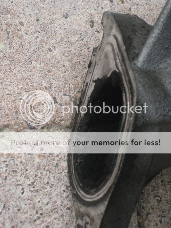

Na de stekker te hebben verwijderd, vastgehangen en afgedicht met duck tape merkte ik op dat de EGR los zit. Niet de bouten maar de cilindrische koker. De EGR en alles errond was ook behoorlijk vuil.
Is dit normaal?
Is dit normaal?
S40 1.9D 2001 115 pk 265Nm, kofferspoiler, leder, rolgordijn, 1500000km's
- Berichten: 1868
Der komt ik weet niet hoeveel (vette) roet langsop, dus nite verwonderlijk dat dit in de loop der jaren aankoekt

net langs de garage geweest, daar zijden ze dat ze dit probleem kennen en dat die EGR koker los komt door jaren lange trillingen. Enige wat je kan doen is de stekker eraf trekken zodat de egr klep altijd toe is en hij niet verder lekt. Die koker vasthangen zodat ie niet verder kappot kan trillen is een oplossing.
Tijdens rijden zonder stekker op de EGR merk ik iets meer respons op gas en sneller versnellen. Motor draait gelijk ook soepelder.
