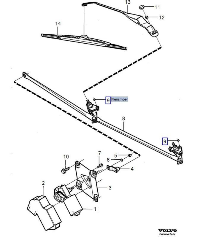

Even de ruitenwisser demonteren, dan de parafaanplaat (die zwarte plaat tussen motorkap / vooruit. Dan zie je dit
Kan best dat daar speling ergens op zit. Is overigens makkelijk te (de)monteren. Aanhaalmoment is 10Nm

Nogmaals dank! Dat is precies het tekeningentje dat ik nodig had. Blijkbaar is een van de assen waarop de ruitenwisserarm wordt gemonteerd gewoon uitgelubberd. Geen wonder na meer dan 320dKm... Moet toch 2e hands te vinden en te vervangen zijn.

Blijkbaar een euvel van de V40. Ik heb er ook last van. Wat is precies versleten? Het x-kantige ding waar de arm op gemonteerd wordt, of het glijlager waar het spul in draait?
Als het aan het lager ligt dan ben ik een beetje huiverig om het van de sloop te halen, omdat het blijkbaar een 'zwak' punt is...

Component 8 en 9.

Het glijlager is het probleem. Ik heb een goede vervanger bij de sloop gehaald, maar pas inderdaad wel op - de meeste van deze dingen zijn al versleten. 'K moest een paar volvo's af voordat ik een goed exemplaar te pakken had.
