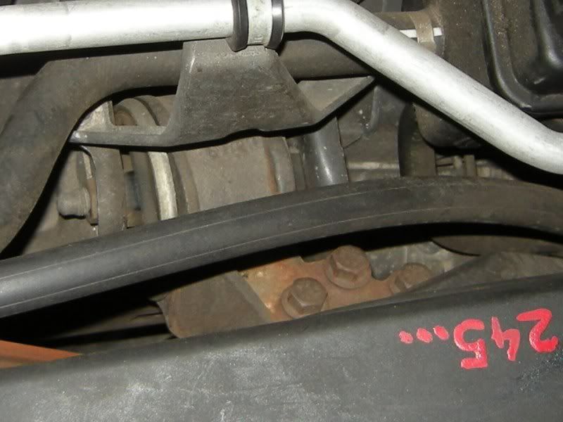

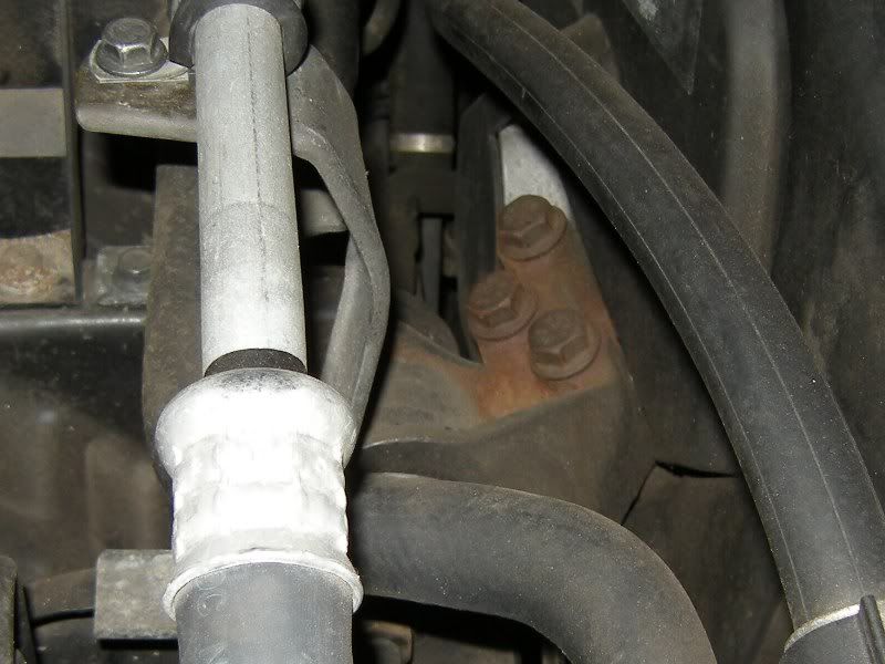

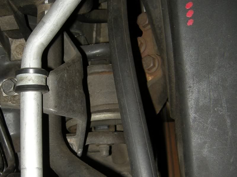

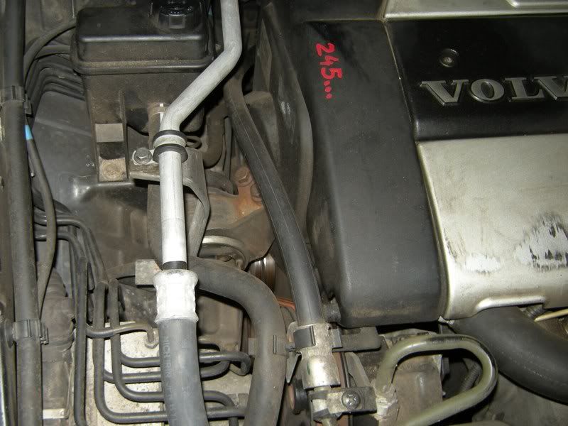

Het gaat om de steun bij de distributie, hieronder wat plaatjes.
Kreeg je de bouten die in het blok zitten goed los?
Bart Giesen
Berichten: 1868
Precies dezelfde steun / positie als je bij mijn vorige antwoord kan zien.
-Groot, breed blok hout op je krik, dan onder de carter (gewicht goed spreiden).
-Krik het geheel dusdanig ver omhoog, dat het de steun als het ware 'vrij' hangt.
-Draai de drie (roestige) bouten los. Is goed te doen
-Draai daarna de lange bout die door het rubber loopt en verwijder deze.
Vervang het rubber en monteer weer. Als je me ff PM't, zoek ik vannacht even het juist aanhaalmoment op, in Vadis.

Gezien het roestslijpsel op je multiriem,zou ik de krukaspoelie en de riemspanner ook even goed checken,daar gaat iets duidelijk mis denk ik.
Bart Giesen
Berichten: 1868
Nee bedoel inderdaad de steun (en dat is incl. het rubber :) ).
Die roestkleurige riem / steun viel mij ook al op.
