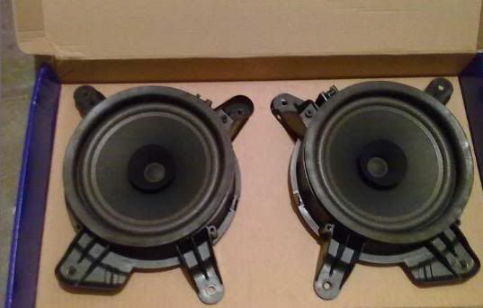

Nou, ik weet inmiddels iets meer. Heb met een goede ledlamp door de roosters gekeken en kon heel duidelijk zien dat het inderdaad 1 speaker is en niet 2, dus sowieso geen premium. Maar die ene speaker, is dat nu base performance of high performance? Of zijn er nog andere mogelijkheden?
Het is een speaker met een vrij kleine stofkap. Het rondje in het midden is een paar cm. Er staat niet zo'n opstaande rand op. Onderstaande speaker is het dus NIET:
Volgens mij zijn dit ze:
Maar, welke 'serie' is dit? In mijn beleving heb je base performance, high performance en premium. Het is geen high perfomance denk ik, want de conus ziet er niet uit als kunstof, maar als papier. Het is echter ook geen base, want hij heeft niet zo'n extra opstaande conus in het midden. Wat is het dan wel? Ik heb ook tweeters in de deuren.

'alles daaronder is base'
Maar de beide speakers van de foto's, is dat dan allebei base? Lijkt me dat je kiest voor één van beide en dat die keuze ook een naam heeft.
Wat ik me kan voorstellen, is dat auto's die fabrieksaf géén tweeter ingebouwd hebben, de bovenste luidspreker meekrijgen, met extra conus in het midden. Kreeg je fabrieksaf wél een tweeter, dan werd de onderste speaker ingebouwd. Zoiets zou kunnen?
Hoe dan ook, het lijkt me dat beide speakers toch verschillende namen hebben c.q. onder verschillende lijnen vallen.

Het kan natuurlijk zo zijn dat de "base" modellen van voor de facelift een ander model waren dan de "base" modellen van na de facelift. MI zijn beide foto's base speakers.
Feit is en blijft, Volvo heeft maar 3 verschillende modellen/lijnen, Premium, HP & Base, dit zijn geen HP's en ook geen Premiums, dus dan blijft er 1 keuze over. Het verhaal over de tweeters, zou kunnen, echter die tweeters kan je heel simpel zelf inbouwen....
Dat is ook een beetje wat ik bedoel met "je weet natuurlijk nooit wat de vorige eigenaar allemaal uitgespookt heeft"
EDIT: Hier http://www.volvo-forum.nl/viewtopic.php ... c&start=50
kun je foto's zien van premiums en HP speakers naast elkaar
