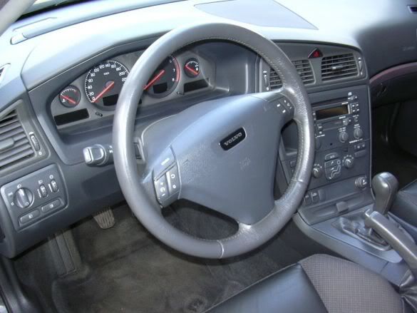

Bij de proefrit van de S60 die wij sinds vrijdag i bezit hebben bleek een lampje achter het ECC bedieningspaneel defect te zijn, waardoor de verlichting niet helemaal goed was. Dit zou verholpen worden voor de aflevering.
Dit is zeker ook gebeurd. Sterker nog, ze hebben alle lampjes achter het ECC bedieningspaneel vervangen... maar voor een andere kleur. De kleur hoort gelijk te zijn aan die van de radio en andere knoppen, dus een beetje gelig. De verlichting achter de ECC bediening is allemaal blauw van kleur. Erg afwijkend en mij een doorn in het oog.
Ik wil weer de goede lampjes plaatsen. Wat voor lampjes zijn dit, hoe maak ik het paneel los en wat kosten deze lampjes?

Die lampjes kosten om en nabij de € 6,00. Per stuk, wel te verstaan. Dus ik denk dat hij nog een paar andere (lees: goedkopere) lampjes had liggen. Je kunt de lampjes bij de dealer kopen.
Het paneel is door de handige doe-het-zelver prima los te halen. Beter is het wel om de kabels er lekker aan vast te laten zitten. Wil je ze perse los halen, verwijder dan eerst de massakabel van de accu.

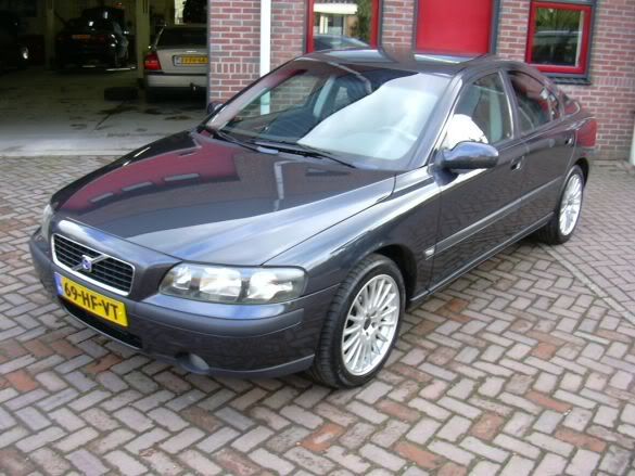

We willen we foto's van je nieuwe bolide zien he!? en hoe zit het met je speakers? weet je al welke het zijn?
Ik zou de juiste claimen. Ze hebben waarschijnlijk 'el tjiepo' lampjes gepakt, en niet de originele volvo lampjes.

Dit weekend weinig tijd gehad. Enige foto's die ik nu heb zijn die uit de advertentie. Dat van die speakers, dat komt later wel.

Mooie bak !
Tip: ontkoppel voor de zekerheid altijd je accu als je met de ECC aan de slag gaat.
Het beste is om het paneel in z`n geheel los te maken zodat je de lampjes makkelijker kunt vervangen, vooral achter de ventilator van de temperatuursensor ( deze zit met 2 schroefjes vast).
Je hebt 4 lampjes met grijze fittingen nodig en 2 lampjes met witte fittingen .

Even off-topic: Zeer fraaie velgen!

Net even de garage gebeld. Zij zeggen dat ze nieuwe lampjes hebben geplaatst met blauwige hulsjes erover. Het enige wat ze hadden liggen. Ik kan de hulsjes eraf halen, maar dan zou de verlichting gelig zijn.... volgens mij is geen toch standaard?
Maargoed, zegt jullie dat wat, hulsjes over deze lampjes?

Bij de S40 idd met blauwe hulsjes.

Ik meen dat er wel "iets" overheen zit, maar of die bij mijn V70 nou echt blauw waren?

Ja klopt ze zijn blauw. Maar deze zullen niet blauuw schijnen. Deze branden wit.
Ze hebben gewoon de verkeerde gebruikt. OEM volvo zijn de juiste, andere niet.

Zijn die hulsjes ook los te koop? Of zit dat bij een lampje? Lampjes zijn dus wel ok, maar de hulsjes te blauw...

Nee. Gewoon nieuwe halen bij de dealer. In dit geval laten doen door je garage.
