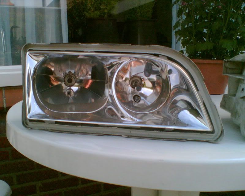

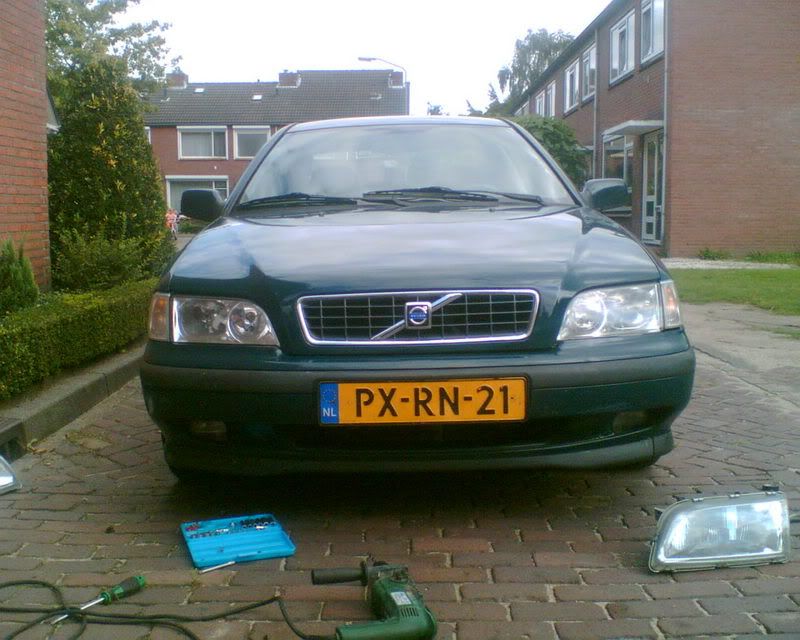

En dat electra stelt niks voor en laat je auto 10x jonger ogen. Kijk;
Eerst had ik die heldere koplampen gekocht en gemonteerd:

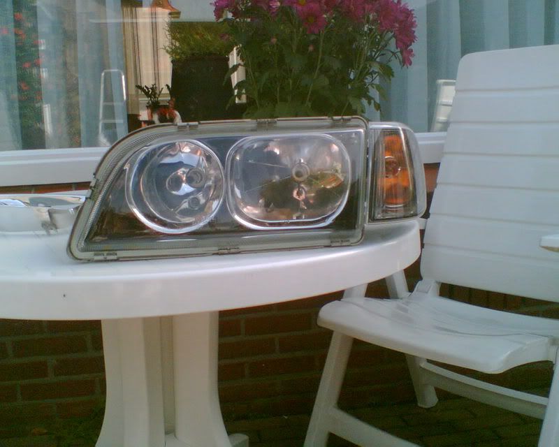

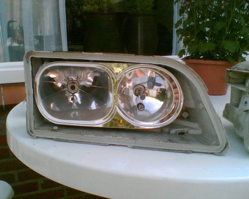

Maar die vond ik (no offence) doodsaai! Dus bij de Volvo dealer nieuwe knipperlichten gekocht een een Black Dual huis met chrome ringen. Eerst koplamp uit elkaar;

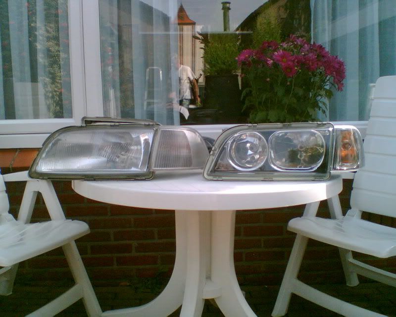

Toen koplamp in elkaar gezet, maar nu met wat nieuwe gadgets erin;
Zie je het verschil?;

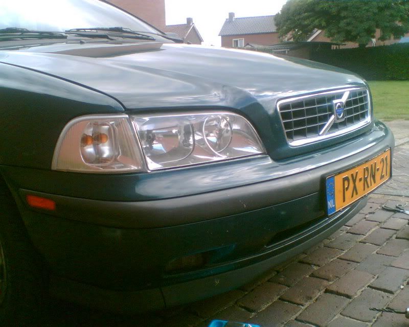

Was weinig tijd voor fotos, maar zo is het nu:
