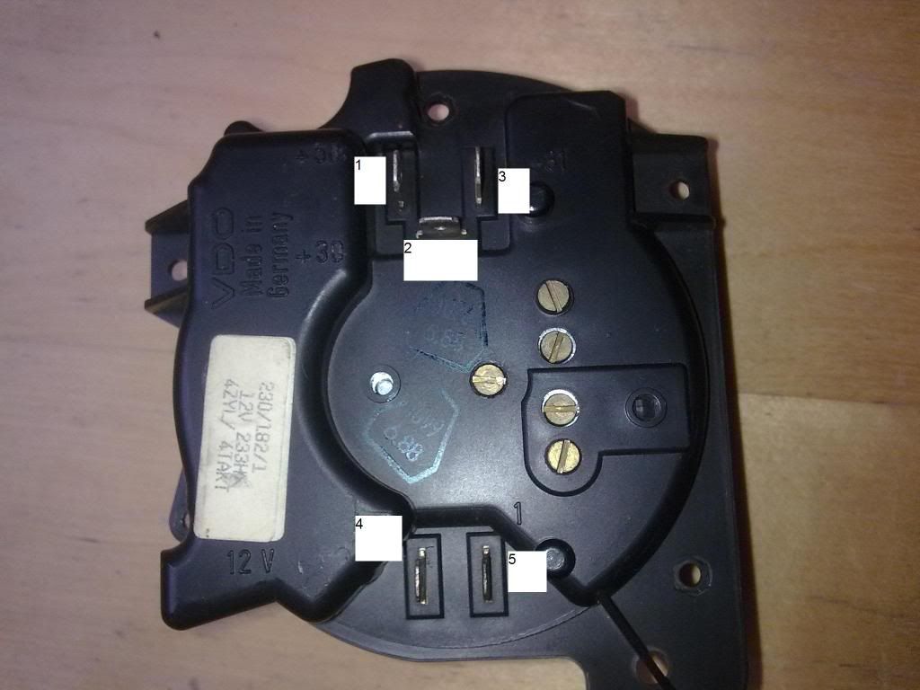

in de tellerunit wil ik de klok vervangen door een toerenteller.
Wie weet hoe dat moet?
Op de VDO teller zitten aansluitingen met de nrs +58 -31 +30
en onderaan nog twee aansluitingen met daartussen het cijfer 1
toerenteller aansluiten in 245

Die aansluitnummers zeggen mij niks. Toch eens kijken of je hier iets aan hebt:
Er zijn toerentellers voor benzine motoren en diesels. En dan heb je nog
verschil qua het aantal cylinders. Ik hoop dat je de juiste meter hebt.
Ik weet hoe je een Volvo toerenteller aansluit op een 4 cylinder benzine.
Er zit bij latere (1986+) 240's al een draad aan de bobine die naar je
dashboard loopt. De kleur is rood/wit. Als je de klokkenkast los maakt
zul je de kabel er achter los zien hangen. Achterop een mijn toerenteller
zit een aansluiting met een G, van Gever, daar moet hji aanvast. Dan is
er nog een plusaansluiting voor de verlichting en 2x aarde (0).
Je moet uit zien te vinden welke van de VDO aansluitingen wat is. De plus
en de min van het lampje moet je kunnen vinden, dan heb je nog maar
2 over

Die nummers heten Bosch Codering en zijn hier te vinden:
http://www.volksforum.com/forum/archive ... 60359.html
Je hebt dus een ign 12v, een massa en de 1 is je bobine +

Als het goed is moet het zo lukken.lav schreef:in de tellerunit wil ik de klok vervangen door een toerenteller.
58 Sluit je de + aan van de verlichting die naar je klok gaat
30 Sluit je de + aan van je klok
30 Sluit je de - aan van je klok
1 Sluit je de roodwitte draad aan op de plus van de bobine

Daar waar de 1 het meest dichtbij zit. Ik weetn iet of je ook op volvolvo forum zit maar daar heb ik de gegevens vandaan en de mijne doet het iig.lav schreef:bij 1 zitten twee aansluitingen, maakt het wat uit welke je gebruikt?
http://volvolvo.nl/forum/topic,7472.0/
1= +58 Sluit je de + aan van de verlichting die naar je klok gaat (zoals op de foto van het klokje op nummer 1)
2= +30 Sluit je de + aan van je klok (nummer 2 zoals op de foto van het klokje)
3= -30 Sluit je de - aan van je klok (nummer 3 zoals op de foto van het klokje)
4= (niks) Sluit je niks op aan
5= 1 Sluit je de roodwitte draad op
http://i190.photobucket.com/albums/z33/ ... uiting.jpg
