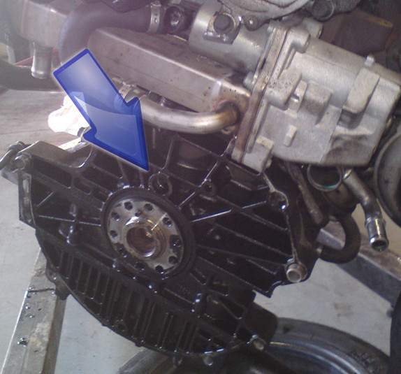

opeens begon mijn auto ontzettend veel olie te lekken, éénmaal op de brug was het even schrikken, de onderkant was één grote olie ravage. al snel werd er gedacht aan een kapotte turbo of een lekke oliekeerring. Vanmiddag kwam 't euvel aan het licht. een kunststof ring tussen het blok en vliegwiel compartiment was er uit gekomen. en dat heeft de lekkage veroorzaakt. De dealer was bekend met het probleem gezien snel een gemodificeerd metalen ringetje uit 't magazijn kwam die er voor in de plaats weer in moet.
mijn vraag hier is waarom zit dat ringetje daar exact? Wat is het nut er van?
hieronder een plaatje van de positie van 't ringetje.

Vriesplug is dat bij mijn weten

sbv schreef:Vriesplug is dat bij mijn weten
Juist. Deze kwaal is op dit forum al vaker voorbij gekomen.
Men heeft het wel eens over een verstopte carterventilatie gehad. Dus zou er door overdruk uit zijn geblazen.
Wie de oorzaak weet mag het zeggen......

Dat is geen vriesplug,het is een spoelkanaal wat gebruikt wordt bij het bewerken van het motorblok,dit om slijpsel en vuil af te voeren na het boren en slijpen van het motorblok!

Die stopjes vliegen er zomaar uit,komt vaak voor!
