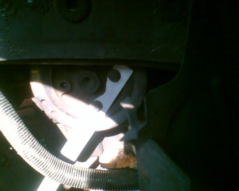

ik heb een vraag moet je eerst hele volvo uitelkaar halen de kappen eraf halen ? voor je bij de krukaspoelie kunt komen ?
maar jong ik zag dat ik eerts bodemplaat moet loshalen zijkap en de wielkastkap en dat voor disriem wissel ?
is dat normaal ? dat je eerst paar uur bezig bent kappen loshalen zucht ?
Bart Giesen
- Berichten: 1857
Paar uur?!

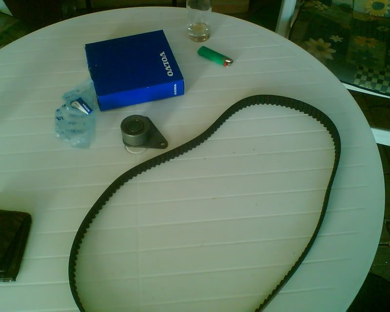

Me eigen gemaakte tooltje (wat het niet lang uithield helaas)
Nieuwe riem en rollen;
Oude en nieuwe multiriem;
Daar het schroefdraad her en der dol was, en er bouten ontbraken alles nieuw gekocht;

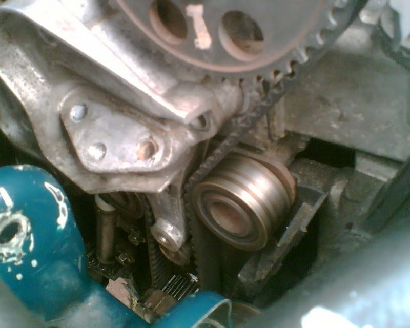

Ja ik heb net effe de helezooi losgehaald en tot mijn verbazing kon ik de Disriem erzoaf halen als ik wilde via (meeloop rol ) hij zat er erg slap.
hoort dat zo te zijn volgens mij hoort er hier toch echt wel een boutje :shock:
zie rode kring.
ik weet niet of het nromaal is dat je vioa meelooprol de diswriem er zo af kunt laten glijden zonder kracht te zetten.
met 1 vinger wip ik hem er zo af als het moet.
heb hem effe naar voorgelegd voor het te laten zien
Uploaded with ImageShack.us
zie rode kring.
